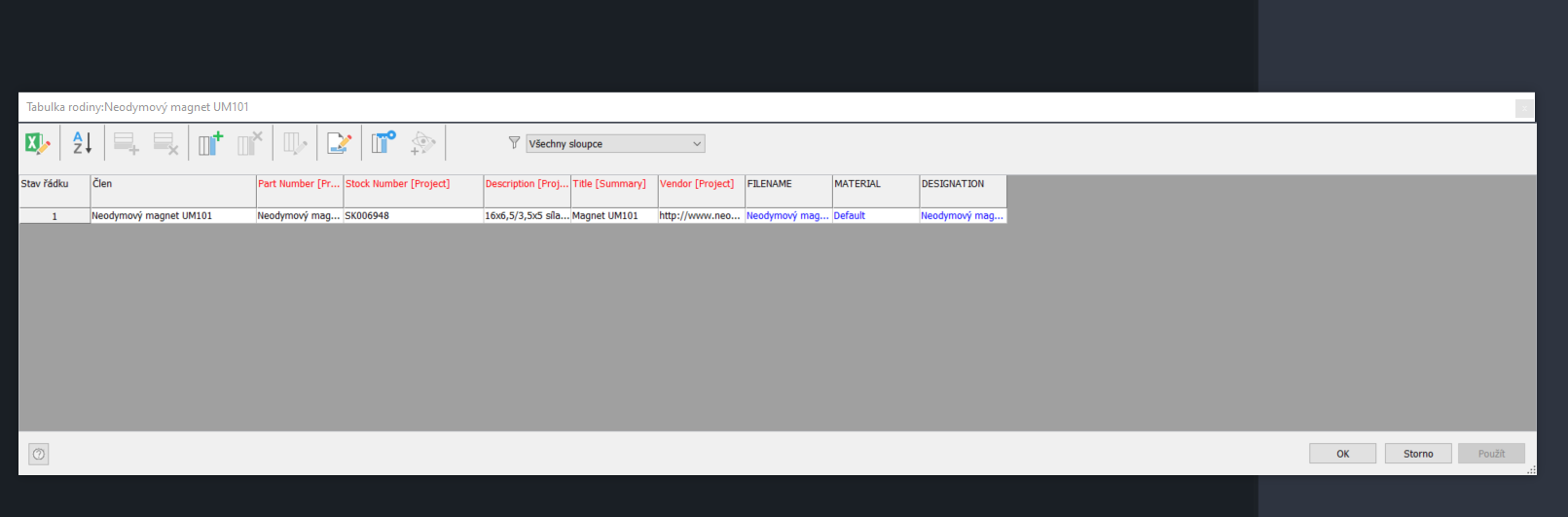

Ahoj všem,
záhadu jsem vyřešil. Pracuju na notebooku a k němu mám připojený externí monitor.
Ve chvíli kdy Obsahové Centrum rozkliknu na externím monitoru, zobrazí se Tabulka Rodiny nekorektně viz. první obrázek. Pokud ovšem rozkliknu OC na monitoru notebooku, tak se Tabulka Rodiny zobrazí správně viz. druhý obrázek. Takže nějaká chyba v Matrixu. :-)
