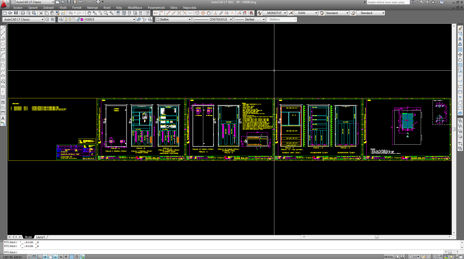

Ahojte, mal by som otazku ohladom jednoduchsieho tlacenia vykresov.
Mam jeden dwg subor a v nom mam nakreslene 5vykresov (obrazok), ako by som to par klikmi vytlacil na tlaciarny - aby jeden obrazok bol jeden list. Toto ma sice len 5stran ale takychto dokumentov mam 20 a je to strasne zlhave kazde oznacovat oknom a tlacit.

  • vyrobit rozvržení - pro každý výkres jeden Layout
  • poskládat si Publish set a uložit...
  • poslat na tisk (nejlépe na PDF)

typoval som to na layout, avsak neviem ako poposuvat ten vyrez aby bol kazdy LAYOUT vzdy na jeden vykres

To je dost nepraktický způsob kombinování různých výkresů do jednoho DWG. Spíše na to používejte sady listů. Nicméně pokud už to tak máte, podívejte se na utilitu PlotDWGarr, ta pomůže takto pravidelně "dlaždicované" výkresy rozsekat na tisk samostatných listů jedním tlačítkem.
Viz  https://www.cadforum.cz/cz/vykresleni-serie-ramecku-kreseb-poskladanych-v-dwg-vykresu-tip7584 - https://www.cadforum.cz/cz/vykresleni-serie-ramecku-kreseb-poskladanych-v-dwg-vykresu-tip7584

Nachystejte si layout pro první list. Zkopírujte jej (Ctrl + přesun doprava). Vlezte do výřezu a posuňte pohled o potřebnou vzdálenost např. příkazem "-PP -420,0 Enter Enter". Až budete mít nachystané všechna rozvržení, tak je vyberte a dejte publikovat. Toto se hodí tak dělat, pokud se jedná o jeden vícelistý výkres. Nezapomeňte si rozvržení vhodně pojmenovat, protože v PDF bude název rozvržení.
