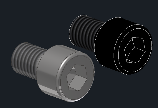

dokázal by mi prosím někdo říct kde co nastavit aby se mi díl zobrazoval stejně jako v Inventoru2021 - tj. světlé hrany viz obrázek - šroub vpravo

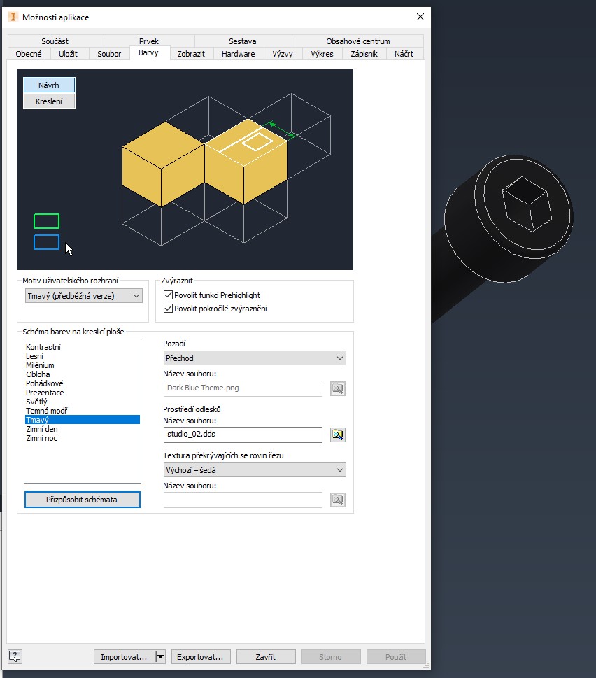

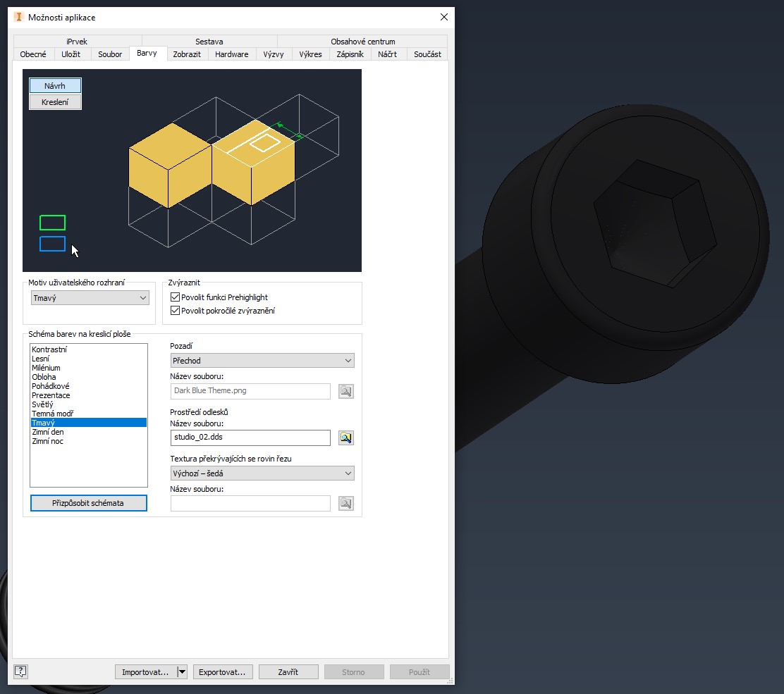

Takto mi to zobrazuje v Inventoru 2022 - hrany také černé, tmavé
Koukal jsem na Osvětlení - je stejné Dvě světla - se stejným nastavením
Vzhled zobrazení je také nastaven stejně.
Oboje je nastaveno na Stínovaný s hranami
Netuším co s tím.

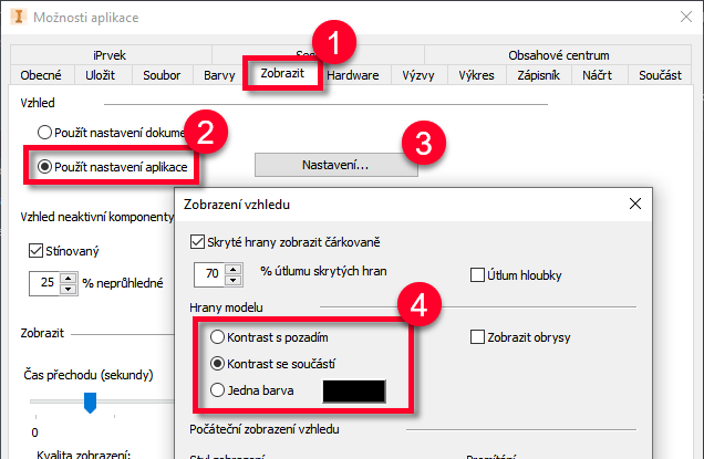

Zkuste se podívat na tohle:
Případně změnit nastavení na fixní barvu
Odeslal: simunek
Datum odeslání: 28.čer.2021 v 10:17
Děkuji moc pane Navaro, bylo  to tím.
Už je to v pořádku ;-)
