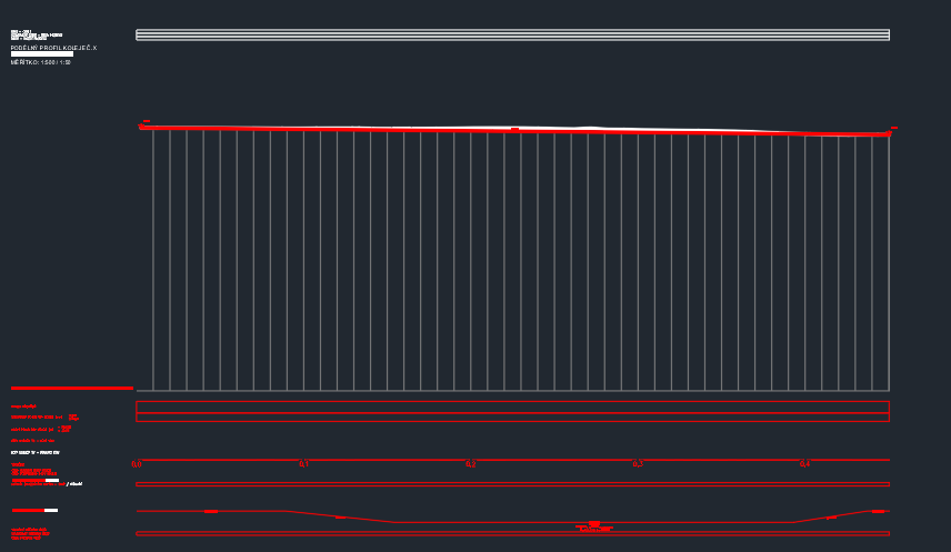

Dobrý den,
mám od geodetů zaměřenou osu koleje. Problém je, že zaměřená osa není jedna 3D křivka, ale skládá se ze třinácti 3D křivek, které na sebe nejsou napojeny. Z každé 3D křivky jsem vytvořil trasu pomocí aplikace TL3DPI2AP a následně profil. Dále jsem pomocí překrytých profilů vytvořil celkový profil ze všech 3D křivek, kde cílový profil je vygenerovaný ze mnou navržené trasy.
A zde právě nevím, jak mám nastavit proužky, aby se mi zobrazovaly hodnoty u všech typů proužku a po celé délce trasy. Pak také jak udělat, abych měl svislici i na ZÚ.
Předem Vám děkuji za rady.

Zdravím,
pokud používáte výkresovou šablonu Cad Studia, pak stačí ve vlastnostech profilu přiřadit správné typy popisků pro příslušné proužky. Pokud šablonu nepoužíváte, pak si popisky budete muset nadefinovat sám. Sekční data pro např. vzdálenost nebo sklon mezi profily apod. Data profilu pro hodnoty výšky v konkrétních místech.
Každý proužek umí číst je z jednoho profilu, pokud tedy potřebuje číst výšku ze 13 3D křivek, musíte to obejít nakreslením jednoho pomocného profilu, který nebude vidět, ale z něj se budou číst výšky.
To, že se nezobrazuje svislice v počátku může být způsobeno tím, že se neshoduje rozsah zobrazení profilu s jeho délkou (nakresleného profilu). Zjistit to lze v nastavení vlastního počátku rozsahu zobrazení profilu ve vlastnostech zobrazení profilu. Je také možné, že vlastnostech zobrazení není zaškrtnuta volba kreslit v počátku.
Problematika podélných profilů v Civilu dle českých standardů je poměrně komplikovaná, proto doporučuji, pokud s tím nemáte zkušenosti, absolvovat školení nebo pokud jste zákazníkem Cad Studia, podívat se na nějaké webináře.
