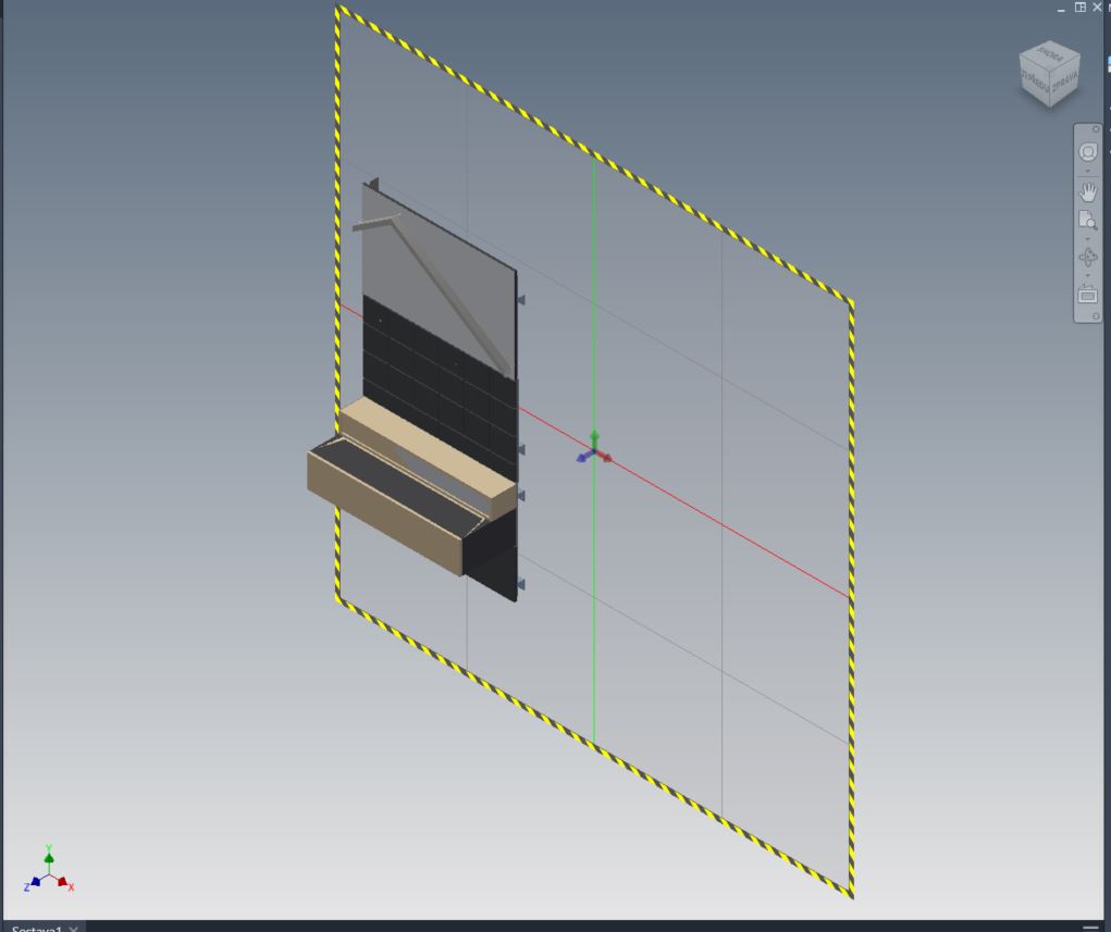

Ahoj všem,
chtěl jsem si vytvořit nové šablony ze stávajících šablon, které jsou součástí instalace Inventoru 2022. Narazil jsem na nastavení šablon, respektive souřadného systému. V prostředí dílu je koordinátor nastavený tak, že šipka osy Z je vodorovně. V prostředí sestavy je osa Z svisle nahoru. Kostka je ovšem v obou případech nastavena "ZEPŘEDU". Jsem zvyklý vytvářet náčrty a následně modely v pozici, v jaké se nacházejí ve skutečnosti. Je to dost důležité nejenom z hlediska přehlednosti, ale i pro výkresovou dokumentaci.
Nejlépe je to vidět na obrázcích. Je možné, nějakým způsobem změnit šablonu, aby osa Z stejným směrem, jako v sestavě?

Zdravím,
když najedete na Kostku kurzorem tak se u ní objeví taková šipka dolů. Na ni když kliknete tak se zobrazí nabídka. Jsou tam Možnosti kde se dá ledacos nastavit a nebo volba Nastavit aktuální pohled jako atd.
Snad tam najdete co hledáte.

Odeslal: madep
Datum odeslání: 01.čvc.2021 v 16:33
Ano, toto znám. Ale to nezmění toto nastavení.

Dobrý den,
Klikněte na ViewCube pravým tlačítkem a zvolte volbu "Resetovat přední".

Datum odeslání: 08.čvc.2021 v 13:15
Díky moc, ale i když je nyní v sestavě "ZEPŘEDU" nahoře, tak stejně při otevření šablony sestavy a dílu je to jiné. Já chci docílit toho, aby to bylo všude stejné.

Nechci nikoho podceňovat, ale zeptat se musím. Otevřel jste "novou" součást resetoval pohled na kostce a dále jste udělal co? Dal jste uložit jako šablonu? A to do umístění odkud šablony čtete.
To platí i pro sestavu.

Datum odeslání: 09.čvc.2021 v 08:14
Ještě musíte natočit pohled tak, jak chcete, potom kliknout na ViewCube pravým tlačítkem, zvolit volbu "Nastavit aktuální pohled jako výchozí" a asi nejlépe podvolbu "Přizpůsobit pohledu".

Dobrý den,
vracím se k této tématice. Už se mi podařilo nastavit v souborech všechno tak, aby se výrobek, který do souboru sestavy a nebo Faktory vložím je správně jak jsem ho vymodeloval. Ale i když mám v šabloně Faktory nastavenou kostku včetně os stejně, jako v ostatních souborech tak se z podlahy stala zeď. Můžete mi poradit, jakým způsobem podlahu nastavím aby byla vodorovně a ne svisle?
Díky
