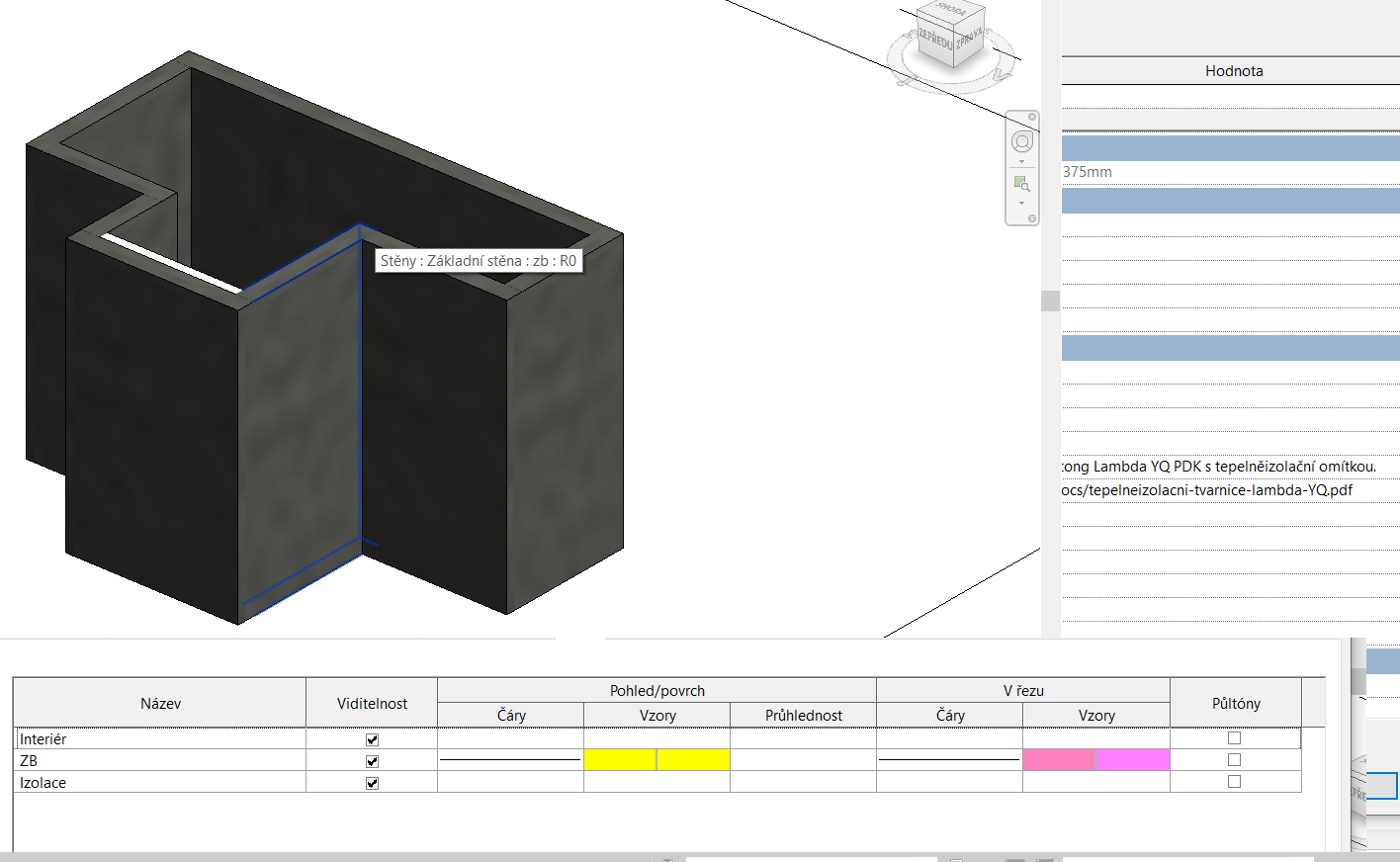

ahoj
viete mi poradit ako si farebne odfilturej steny
v tomto navode to tipkovy islo a ma to farebne
https://www.revit3dblog.cz/pouziti-filtru-v-pohledech/
u mna sa ale cela pohladova plocha nezfarbi len casti

Dobrý den,
pravděpodobně máte u pohledu nastaveno realistické zobrazení. Změňte jej např. na skrytou hranu.
