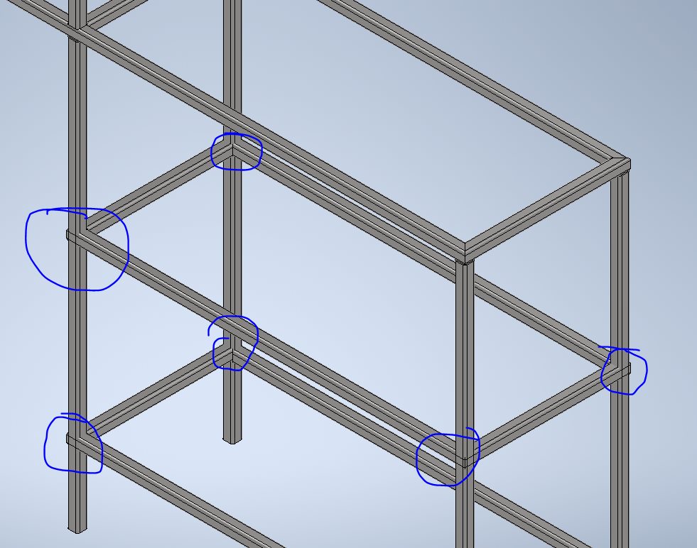

Zdravím
neporadil by mi někdo, jak po vytvoření konstrukce ve Frame generatoru rozdělit svislé tyče na vyznačených místech? Abych nemusel překreslovat každý kousek zvlášť a zároveň, aby se to promítlo i do výpisu materiálu?

Zdravím,
pokud se nepletu tak rozdělit to nelze.
Můžete použít příkaz "Oříznout nebo prodloužit" ale tím vždy jekl zkrátíte na ten jeden úsek, nerozdělíte jej. Pak musíte dát vložit další jekl a ten zase zakrátit dle potřeby.
Nevím jak v nových verzích ale ve starších byl problém pokud jste chtěl zakrátit jekl více než o polovinu. Pak to dělalo neplechu a vytvořil se většinou ten delší zbytek a ne to co jste chtěl.
Osobně bych to tedy dělal spíš tak že ve skeletonu bych vždy místo jedné dlouhé čáry udělal 3 kratší za sebou. Ty pak použijete pro tvorbů jeklů.

Dobrý den,
rozdělit profily nelze.
od verze 2020 (nebo 2021) lze při oříznutí zvolit, která část profilu má zmizet.
Při vkládání profilu lze kromě vložení na hranu také použít vložení profilu mezi dva body (třeba mezi dva body náčrtu).

Datum odeslání: 22.čvc.2021 v 18:37
Tak mockrát děkuji za rady. Toto jsem sice slyšet (číst) nechtěl, ale aspoň vím, jak na to. Ještě jednou děkuji.
