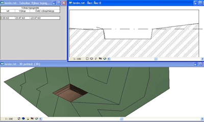

Jde prosím v Revitu nastavit nějak výškový systém? Absolutní a relativní - např. +-0,000 = 250,500m n.m.
Abych měl výškové kóty terénu na vrstevnicích a případně je mohl vztahovat relativně k +-0,000 objektu.
A jdou nějak vykázat výkopy a násypy?
Díky

no me by spis zajimalo, jakym zpusobem vykopy a nasypy modelovat. topografickou plochou to nejde, napadlo nas vytvaret to pres mass objekty, ale nevim, jestli je to spravna cesta.

Já dostal tip, že je vhodné ho vytvářet přes fáze.
Vytvořím terén, změním mu fázi na Existující a další úpravy už provádím jako fáze 1.
Aspoň tak holá teorie, praxe mě čeká ještě tento týden.

aha, to by teoreticky slo, ovsem co je mnohem zavaznejsi je fakt, ze topograficka plocha se neustale snazi vytvaret prirozeny teren (zadne ostre hrany atd) cili normalni vykop tim zrejme nevytvorite. ale diky za tip. budu si s tim taky muset pohrat

Tvorbu násypů a výkopů lze dělat pomocí fází a nástroje Nová úroveň povrchu (viz obrázek). Je to dobře popsáno v nápovědě nebo Vám poradí Váš prodejce.
Co se týče nastavení výškového systému viz tip: http://www.cadforum.cz/cadforum/qaID.asp?tip=4870 - http://www.cadforum.cz/cadforum/qaID.asp?tip=4870

aha... tak to je presne to, co jsme potrebovali. diky. podivam se na to.
