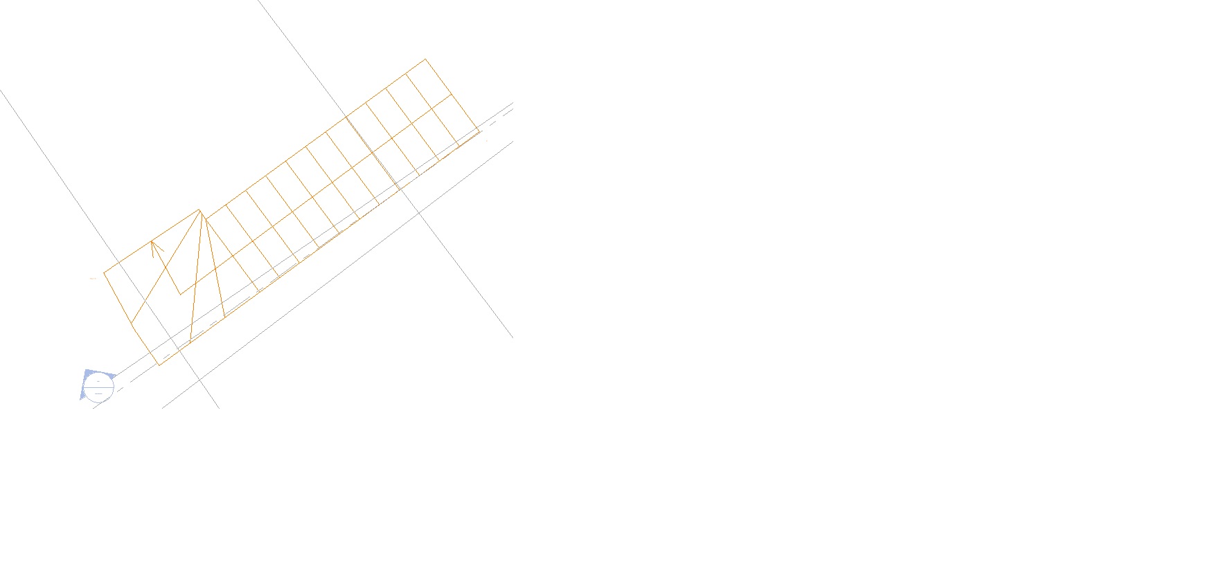

Dobrý den,
rád bych se zeptal, zda mi může někdo pomoci, kde dělám chybu. Potřebuji vymodelovat schodiště a pořád mi to hází chybovou hlášku.

Nepřekrývají se vám v tom rohu ty dva stupně? A jaká je ta hláška?

tady toto:
Chybové hlášení
Prvky
Schodiště nelze vytvořit. Ramena : Monolitické rameno : 150mm hloubka : ID 285465

Opravdu bych tipoval ty dva stupně s koncem v jednom bodě.

Máte pravdu, včera jsem na to přišel. Děkuji.
