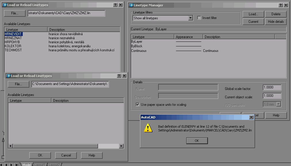

Odeslal: be_em
Datum odeslání: 17.říj.2006 v 12:45
Keď dám tieto čiary načítať cez LineType Manager tak mi vyhodí nasledovnú správu:
Odeslal: Vladimír Michl
Datum odeslání: 17.říj.2006 v 13:21
Co vám hlásí _VERNUM ve vašem AutoCADu? Možná mu vadí háčky/čárky v popisu typu čáry.
