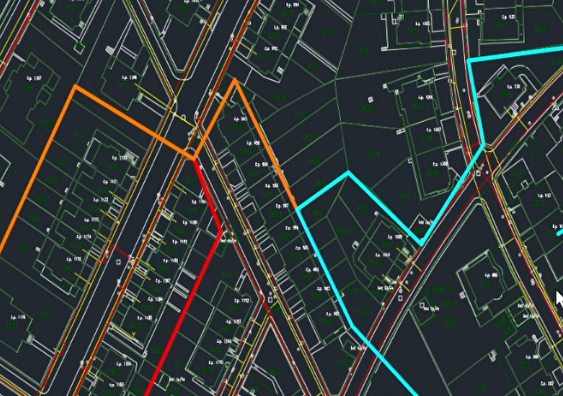

Dobrý den,
během otevírání souboru v Civilu (2021) na mě vyskočí okno oznamující "Stylizování" a po celkovém načtení dojde k obarvení všeho na bílou - viz obrázky během načítání (barevné) a po načtení (bílé). Můžete mi, prosím, poradit kde změnit nastavení? Snažila jsem se hledat již v Možnostech, ve Správci hladin, ale neúspěšně. Výkres je ve vodařské šabloně, entity byli vkopírovány.
Předem děkuji za rady.
N.
Před stylizací:
Po stylizaci:

Pokud mapy pochází z FDO zdrojů, zkuste příbuzný tip:
https://www.cadforum.cz/cz/nactene-mapove-podklady-zmeni-barvu-po-otevreni-dwg-vykresu-dwg-tip12487 - CAD Fórum - Načtené mapové podklady změní barvu po otevření DWG výkresu v AutoCADu (Map, Civil 3D) (cadforum.cz)

Dobrý večer, děkuji za užitečnou radu!
