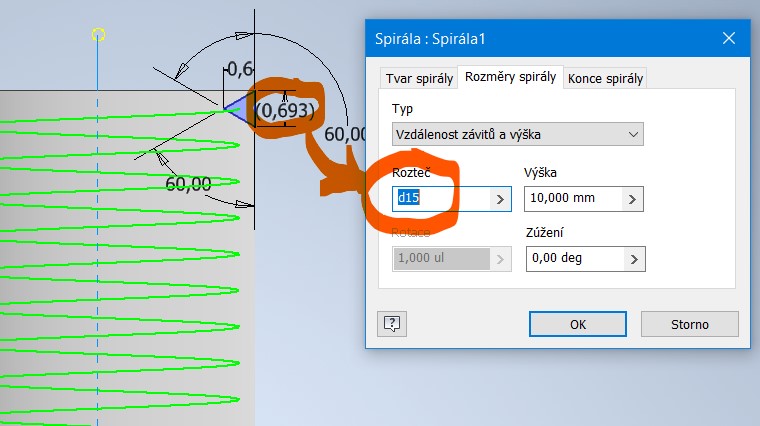

Dobrý den ,
nemohu přijít na chybu při modelaci závitu.
Rozměry jsou dobré ale vymodelovaný profil plochý.
Dík uploads/36894/Modelace_M6_závitu.ipt" rel="nofollow - uploads/36894/Modelace_M6_závitu.ipt

Rozměry spirály jsou špatně. Rozteč musí být jako na obrázku
Odeslal: issin
Datum odeslání: 08.lis.2021 v 03:34
ještě jsem si všiml jednoho problému - začátek závitu. Profil musí být nakreslen NAD válcem, jinak nebude zcela od začátku.

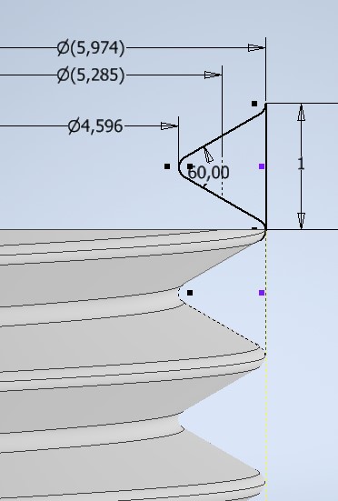

Je mě jasné ,že tam bude zaoblení , ale potřebuji to v reále.Když to vymodeluji tak jak bych to obráběl to znamení M6xl musí být i ve výkrese se stejným stoupáním a profilem pravouhlého trojúhelníku.V mé  verzi je ve výkrese stoupání správné ,profil ne a ve vaší verzi profil správný stoupání ne.Můžete to poslat v ipt.?
Děkuji
Odeslal: issin
Datum odeslání: 08.lis.2021 v 13:39
Stačí to takto nějak? S profilem je potřeba si pohrát dle strojnických tabulek.
Odeslal: emanuel1200
Datum odeslání: 08.lis.2021 v 14:18
Stačí
Dík
