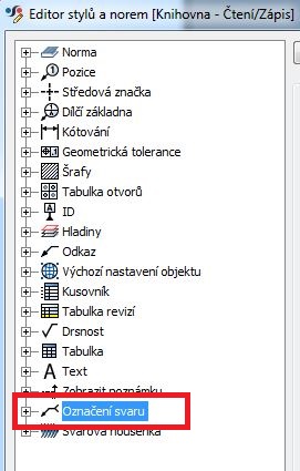

Ahoj všem,
už dlouhou dobu mě poměrně hodně trápí velikost symbolu děrového svaru.
Když se podíváte, jak to vypadá na výkresu, tak je to hrůza.
Máte někdo zkušenost, jestli je možné tento někde tento symbol upravit, aby
byl výkres oku lahodící.
Díky

Odeslal: Lestr
Datum odeslání: 16.lis.2021 v 13:15
zkuste toto WinkSmile
Lestr
Autodesk Inventor Professional 2022

Odeslal: Lestr
Datum odeslání: 16.lis.2021 v 14:35
já na screenu žádné další značky svaru nevidímWinkSmile
otázka zněla jestli jde upravit:
"trápí velikost symbolu děrového svaru"
a na to má odpověď Wink

Odeslal: Lestr
Datum odeslání: 16.lis.2021 v 15:25
Původně odeslal(a) issin issin napsal(a):
Ten postup upraví velikost všech značek svarů na výkrese. Ale z dotazu to vypadá, že autorovi jde jen o tuto značku a že ostatní jsou OK. K tomuto zde chybí vyjádření autora vlákna.
Souhlasím, že zmenšená značka bude, v daném případě, vypadat lépe.
Ano tento postup upraví knihovnu stylů všech značek svarů. To je snad ze sdílených obrázků ale patrné a logické ne? Tongue
Z dotazu mi nevypadá, že jde autorovi jen a pouze o jednu značku a ostatní jsou OK.
Z dotazu to vypadá, že jde autorovi o zmenšení značky svaru a zpřehlednění výkresu.
A jestli ti autore jde o zmenšení pouze a jen této značky, tak věř že je to v souvislosti z Knihovnou stylů ze které se značka čerpá nemožné a v případě že bys chtěl jen a pouze menší tuto značku svaru bude nutné jí vytvořit pomocí "Definovat novou značku náčrtu" a tu vkládat ke každému sváru tak jak potřebujete WinkBig smileEmbarrassed
Odeslal: Lestr
Datum odeslání: 16.lis.2021 v 15:33
Když nebudete chtít upravit všechny značky svaru plošně, vytvořil bych si značku pomocí Značky náčrtu jak jsem psal.
Pak porovnání velikostí vypadá třeba takto
Odeslal: madep
Datum odeslání: 19.lis.2021 v 14:30
Děkuji všem za odpovědi. Součinitel měřítka je dobrý řešení, i když se změní značky všech svarů, takže kouťák je zase malej. Ale pořád je to lepší, než když je tam taková hrůza. Ideální by bylo, kdyby tyto značky šlo editovat každou zvlášť. Třeba to tam Autodesk někdy zapracuje.

Odeslal: MILKA
Datum odeslání: 19.lis.2021 v 15:30
Zdravím, přidejte si do knihovny normu, kde bude značka/měřítko upraveno. Ve výkrese po vytvoření značky svaru pouze změníte normu (příslušné značky), na ostatní to nebude mít vliv..

Odeslal: madep
Datum odeslání: 21.lis.2021 v 13:54
Dobrý den,
díky za radu, tohle je super řešení.
