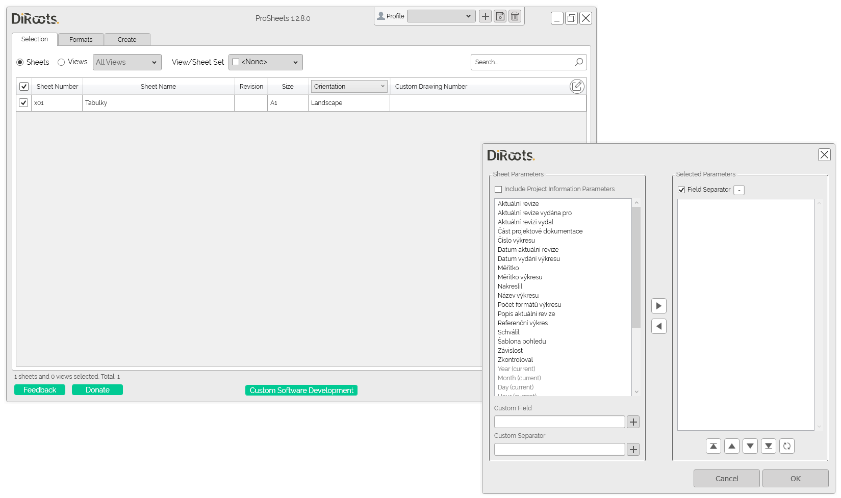

Nenarazili jste na nějakou utilitu, která by pojmenovala exportované dwg z Revitu podle hodnot některého z parametrů v rozpisce? Podívám se do Dynama, ale něco hotového by mi zjednodušilo následující dny :-)

Hotového asi nic, ale možná vyjít z tohoto:

Tak Dynamo bylo rychlejší než hledání, pokud byste někdo potřeboval, dejte vědět přes SZ.

Celá sada doplňků DiRoots, pro tento případ doplněk ProSheet:  http://diroots.com/revit-plugins/revit-to-pdf-dwg-dgn-dwf-nwc-ifc-and-images-with-prosheets/" rel="nofollow - http://diroots.com/revit-plugins/revit-to-pdf-dwg-dgn-dwf-nwc-ifc-and-images-with-prosheets/
Obecně doplňky od DiRoots jsou většinou stabilní a funkční. Autodesk by se mohl inspirovat funkcemi které nabízí DiRoots... Smile

Super, díky, to vypadá přesně tak, jak potřebujeme. diroots opravdu mají skvělé nástroje.

Taky pro tyto účely šahám po https://diroots.com/revit-plugins/revit-to-pdf-dwg-dgn-dwf-nwc-ifc-and-images-with-prosheets/" rel="nofollow - ProSheet od DiRoots.

Opravdu pěkná aplikace, ale při snaze o uložení nastavení exportu mi to bezpečně odstřelí R2020, asi dělám někde něco nějak blbě.

Nebál bych se jim napsat, jsou docela proaktivní a bugy opravují.
