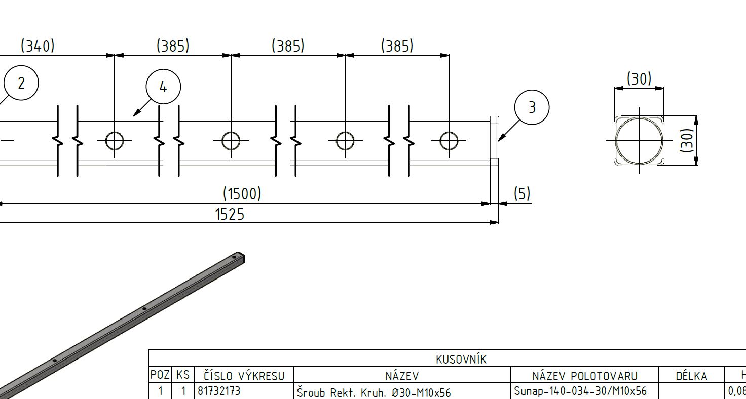

Zdravím,
mám ilogic, který pro jednotlivé výskyty dílů v sestavě vyexportuje PDF do Složky "A3" a "A4". Problém je že mi v .PDF některé čáry zobrazí špatně nebo vůbec - viz. přiložený obrázek. Děje se tam naprosto náhodně jen někde a jen někdy. Nevím co to vůbec může způsobovat.
Nemáte někdo nápad co s tím?

Náhodně ve smyslu "na některých výkresech" nebo "někdy ano někdy na na tomtéž výkresu"? Ruční publikování se stejnými parametry proběhne dobře vždy? Zkuste zrušit ten IF u nastavování Options.

Zjistil jsem že mi toto pravidlo spouští pravidla v dílech která jsou ovládána pomocí spouštěče událostí "před uložením" a "po uložení" ...
Je možnost použít do tohoto pravidla po vyhledání výkresu dílu něco jako : počkej na ukončení
Budu rád za radu i případně všelijaké postřehy.
Odeslal: Vladimír Michl
Datum odeslání: 17.led.2022 v 18:00
Zkuste přidat
ThisApplication.UserInterfaceManager.DoEvents
ale tou "pozdní událostí" by to mohlo být způsobeno, PDFAddIn jede v jiném threadu.
