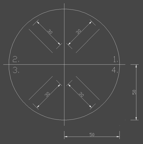

kótuji detail ve výkresu a nestačím se divit jak Inventor umístil text šikmých kót. Kóta se nepatrně odklání od kót vertikálních, jenže text je vpravo od kótovací čáry a ne vlevo jak by podle mého názoru měl být.
Uměl by někdo poradit?

Podle mého názoru pokud je šikmá kóta napravo od svislé osy tak text je nalevo od kótovací čáry (pokud je kóta v pravém horním kvadrantu 360 stupňů) a obráceně. V dolních kvadrantech je to obráceně.

Takto ???
Odeslal: dokola
Datum odeslání: 18.říj.2006 v 19:06
Myslím, že autor to myslel takhle:
Odeslal: zaplik
Datum odeslání: 18.říj.2006 v 19:31
Oba to myslíte stejně ale myslím že to kótuje v pořádku že to není žádný problém
Odeslal: dokola
Datum odeslání: 18.říj.2006 v 20:42
Taky myslím, že je to správně...logicky
(Samozřejmě, že se nedá říci 1st. ještě jo, víc už ne atd....)
  - ale esteticky nebo tak nějak selským rozumem ne Wink
Odeslal: flesar
Datum odeslání: 19.říj.2006 v 07:25
Ano, takhle nějak to opravdu vypadá. Mám kóty ve 2. kvadrantu, tedy text vpravo od kótovací čáry. Jenže v tom samém detailu mám i kóty vertikální, kde je text samozřejmě vlevo od kótovací čáry. Vzhledově je to pro mě nepřijatelné.
