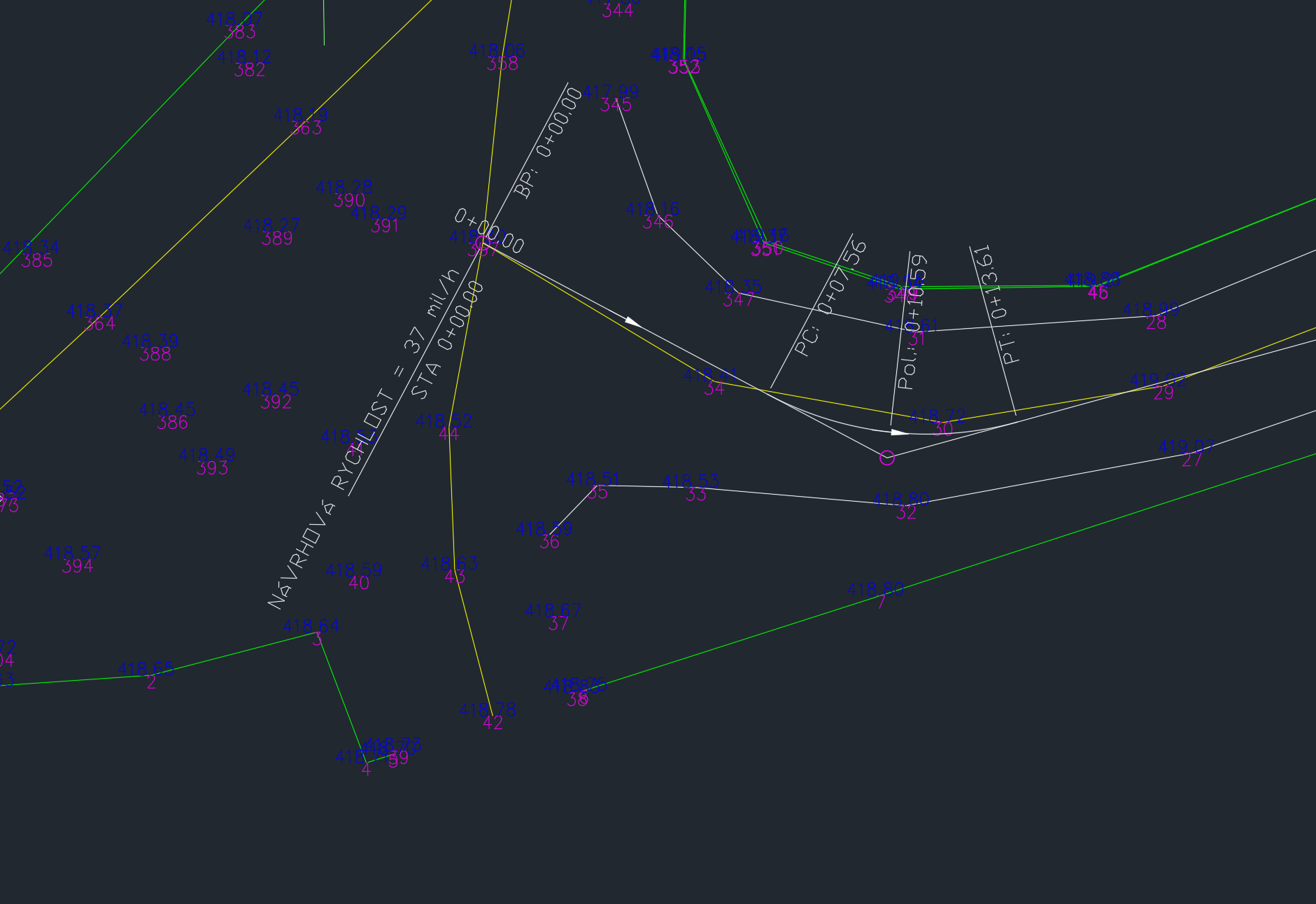

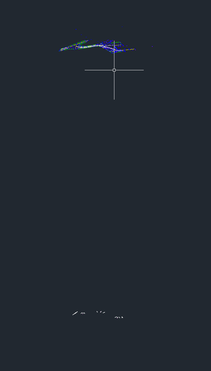

Dobry den vsem,
pri navrhu trasa nepripojuje se k vytvorenemu povrhu, vytvari se nekde dole s divnym popiskem (viz foto)
Muze me nekdo poradid co mam s tim delat?
PS melo by to taky zobrazovat v km/hCry
Dekuji

Máte český coutry kit?
Vycházíte ze šablony, která Vaše požadavky "umí"?
TY popisky dole bohužel nepřečtu, tal nevím, co to je...
Co to je "trasa se nepřipojuje k povrchu"? Dokud trase neuděláte výškový návrh, tak je to v zásadě jen 2D objekt ...
Ale určitě Vám poradí ještě někdo povolanější ...

trasa je vždy v nulové výšce. Až teprve profil povrchu v trase je ve výšce. Zobrazení mil namísto km bude způsobeno buď nastavením popisku nebo výkresu.

navážu na ostatní. Ze výřezu je patrné, že určitě není výkres tvořený v českém Country kitu. Prosím ověřte si, že pracujete v Civilu, který je spuštěný ikonou Civil 3D 20XX Czech. Pokud takového zástupce pro spuštění programu nikde v počítači nemáte, pravděpodobně nemáte nainstalovaný český Country kit. Ke stažení je k dispozici zde: https://knowledge.autodesk.com/support/civil-3d/troubleshooting/caas/downloads/content/civil-3d-country-kits-for-czech-republic.html" rel="nofollow - https://knowledge.autodesk.com/support/civil-3d/troubleshooting/caas/downloads/content/civil-3d-country-kits-for-czech-republic.html
Nutné zvolit vámi používanou verzi.
Ohledně umístění trasy se to má, tak jak psal kolega přede mnou. Nejprve je nutné si vytvořit trasu, která má nulové souřadnice a vždycky mít bude. Následně si pomocí nástroje Vytvořit profil povrchu vytvoříte profil reprezentující průběh terénu ve vaší trase. Profil si můžete klasicky zobrazit do podélného profilu nebo je automaticky vytvořen jako 3D linie, která máš již vámi požadované výšky.
Popisky lze editovat v rámci jejich nastavení a ve výchozím nastavení jsou definovány v rámci šablony .dwt, ze které byl při zakládání výkres vytvořen.

Moc vsem dekuji za odpovedi, uz je to ve spravnem meritu ale stale mam problem s popiskem trasy...
zkousila jsem jak nastaveni vykresu tak i nastaveni popisku trase a stale ukazuje '0+ neco'

Zkuste následující:
1) vyberte popisek trasy a přes pr. tl. myši přejděte do "Upravit popisky trasy"
2) v následujícím okně vyberte popisek hlavního staničení (pokud jich tam bude více, tak pro jistotu projděte postupně všechny)
3) v dalším kroku vyberte upravit vybraný popisek
4) na kartě "Rozvržení" v rozbalovacím menu jsou uvedeny všechny komponenty popisku; najděte ten, ve kterém je definované staničení popisku
5) pod rozbalovacím menu jsou oddíly "Obecné, Text a Hranice". V oddílu text klikněte na 3 tečky vpravo od "Obsahu"
6) v dalším okně
musí být na řádku Formát uvedeno desetinný, viz obrázek. Tipuji, že tam máte Formát staničení, který právě do staničení přidává +.
Před úpravou parametrů popisku musíte nejprve označit popisek v okně náhledu, jinak byste upravovala něco, co tam není. A aby se změny projevily, musíte stisknou šipku nahoře, která přenese změny do okna náhledu.

To bude s velkou pravděpodobností problém toho, že jste výkres nezaložila z českého country kitu nebo alespoň ze jeho šablony výkresu _Civil3D CZ
Po instalaci samotného Civilu se vám obvykle na ploše zobrazí dvě ikony:
Civil 3D 20XX - čeština metrické
Civil 3D 20XX - čeština britské
Pokud výkres zakládáte v jedné z těchto verzi, tak se vám výkresy vytváří k nim přiřazeným šablonám .dwt a tím pádem se vám budou popisky trasy vždy v základním nastavení zobrazovat ve formátu "0+ něco". Lze to upravit v nastevení stylů popisků, ale daleko efektivnější je však naistalovat (pokud ještě nemáte) český Country Kit.
Ten by vám měl vytvořit na ploše zástupce Civil 3D 20XX Czech. S ním se vám výkres bude v původním nastavení otvírat ze šablony přiřazené českému country kitu. V této šabloně (název: __Civil 3d CZ) jsou popisky nastaveny dle českých zvyklostí.

Tak jak to rek pan kuba.92 zasadni problem byl ve sablone a ted uz je to perfektni
