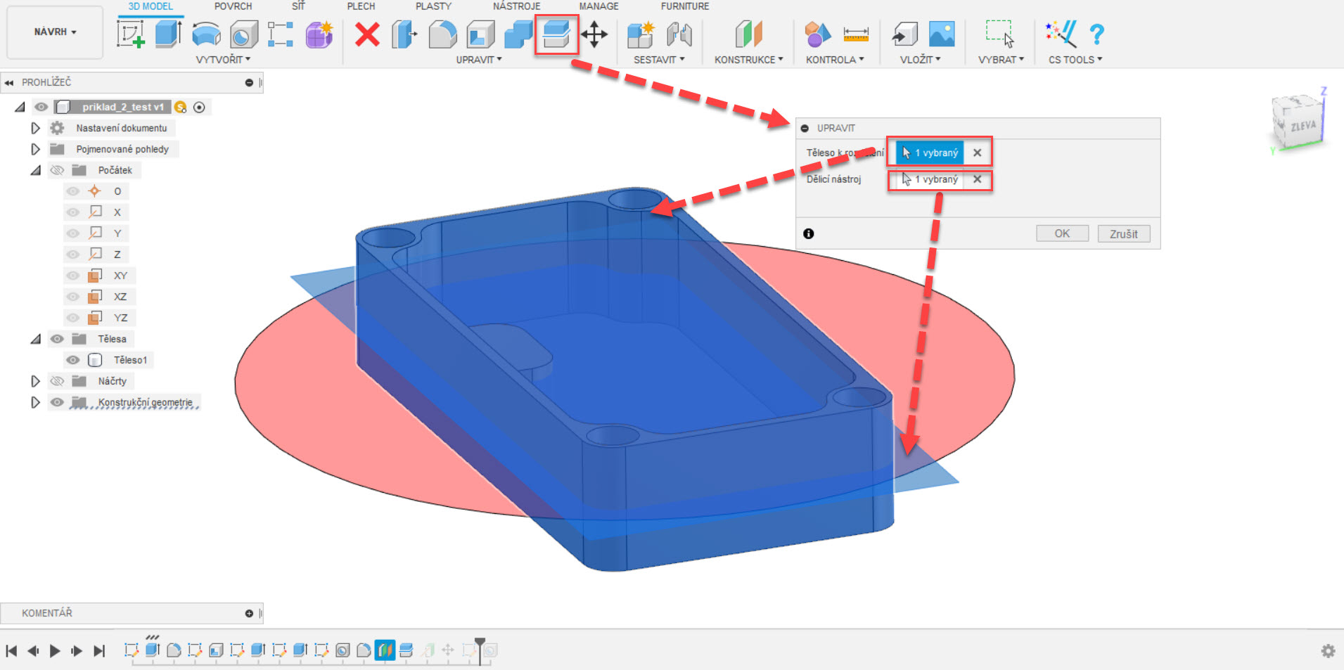

Mám krabičku, kterou potřebuji v jedné rovině "rozříznout" a pootočit jeden díl o cca 15 stupňů, s tím, že vložená plocha v otevření nebude rovná, ale bude mít rádius spojující původní a pootočený řez. Pokusil jsem se to znázornit obrázky v příloze.
  Prosím o nějaký nápad :-)

Dobrý deň prajem,
viete poslať aj odkaz na konkrétny model ?
Rozdelenie krabičky viete spraviť príkazom Rozdělit teleso a následné natočenie príkazom Přesunout/kopírovat

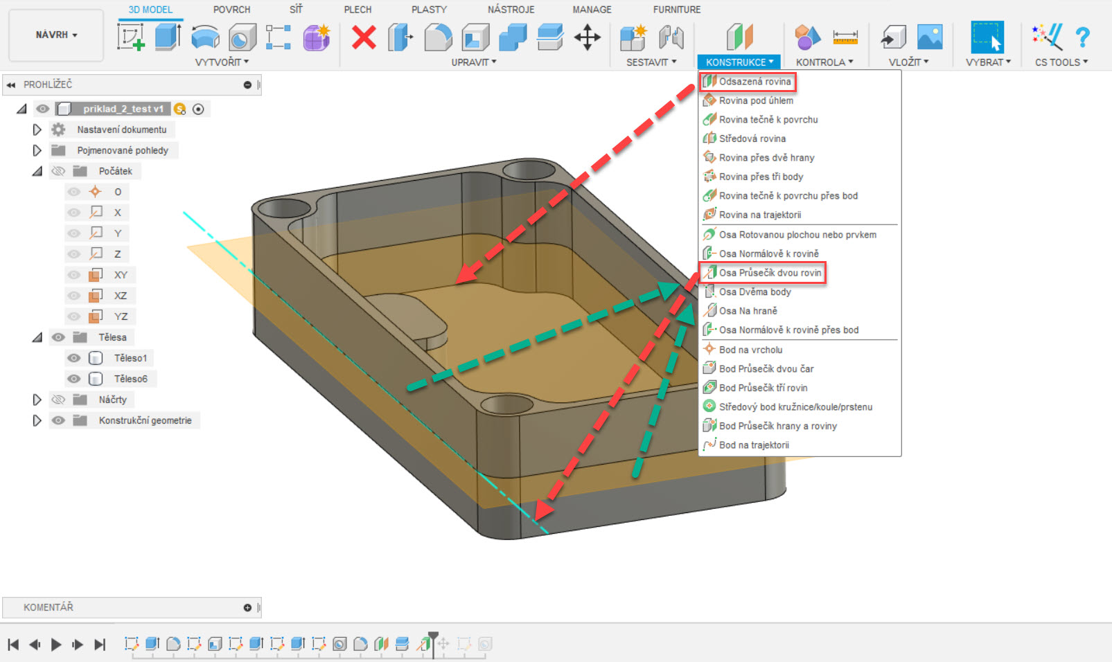

1. Vytvorte si odsadenú rovinu (Rovinu rezu) v požadovanom smere. Ďalej si vytvorte os (Os rotácie) okolo ktorej budete rotovať hornú časť (teleso) - túto os vytvorte ako priesečník bočnej strany telesa a roviny rezu.
2. Použite príkaz Rozdělit těleso a ako deliaci nástroj vyberte rezovú rovinu vytvorenú v 1. kroku

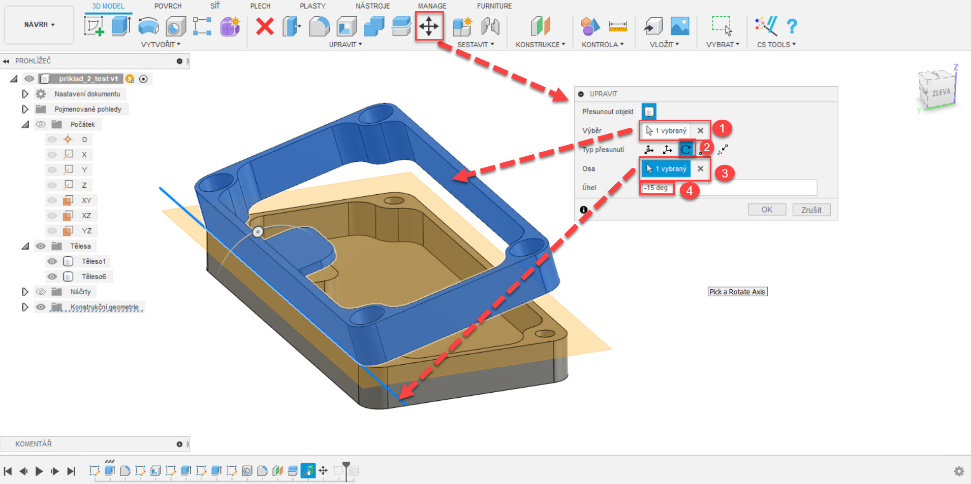

3. Príkazom Přesunout/Kopírovat rotujte hornú časť resp. novo vytvorené teleso okolo osi rotácie vytvorenej v 1. kroku o požadovanú hodnotu uhla.

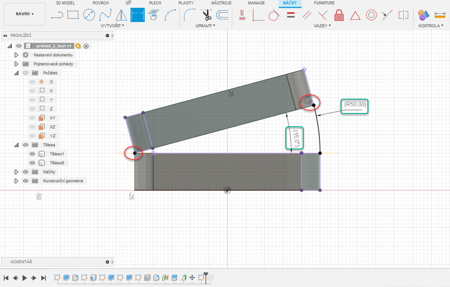

4. Dodatočne si môžete skontrolovať oblúk vytvorením náčrtu na rovinu, ktorá je kolmá na os rotácie
