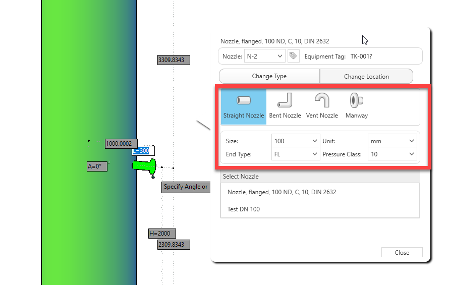

kde je možné změnit nastavení výchozí specifikace pro výběr hrdel vytvářených nových zařízení ?

Dobrý den,
hrdla u zařízení se nevkládají ze specifikace, ale z katalogu hrdel - NOZZLE Catalog.acat - který je společný pro všechny projekty. Katalog je uložen ve výchozím stavu v adresáři c:\AutoCAD Plant 3D 2022 Content\CPak Common\.
Pokud chcete do katalogu přidat nová hrdla nebo upravit stávající musíte tento katalog upravit ve Spec Editoru.

Dobrý den,
prosím o upřesnění jak nově vytvořený typ přírubového hrdla  v katalogu hrdel nadefinovat pro možnost výběru při vytváření nových zařízení (provedené úpravy původních hrdel se mi zobrazují, ale nově vytvořený typ nikoliv.../ nový typ s těsnicí plochou (B1) odpovídající přírubovým spojům v projektu)

Dobrý den,
pokud jste hrdlo přidal do výchozího katalogu, pak se Vám zobrazí v seznamu hrdel podle nastaveného filtru:
Pokud ho nevidíte, zkontrolujte nastavení filtru výběru viz obr. výše.
