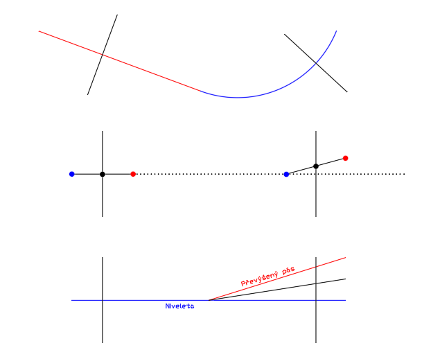

Zdravíčko,
používá někdo v rámci klopení v Civilu, že neklopí kolem osy, ale kolem vnitřní hrany komunikace. Nicméně to klopení by mělo fungovat tak, že výška nivelety by měl být shodná s výškou vnitřní hrany komunikace? (viz foto) Lze toto vůbec Civilu takto zadat (i za použití např. CivilToolsů). Trošku se v tom ztrácím a potřeboval bych navést, zda to lze vůbec uskutečnit.
Děkuji za nápady :)

Dobrý den,
klopení podle vnitřní/vnější nebo levé/pravé hrany lze nastavit v civilovském průvodci klopení trasy. Civiltoolsy klopí pouze podle osy.
Do koridoru pak musíte použít podsestavu, která umožňuje změnu bodu rotace. Z výchozích podsestav je to pouze JízdníPruhKlopeníOsaRotace.
