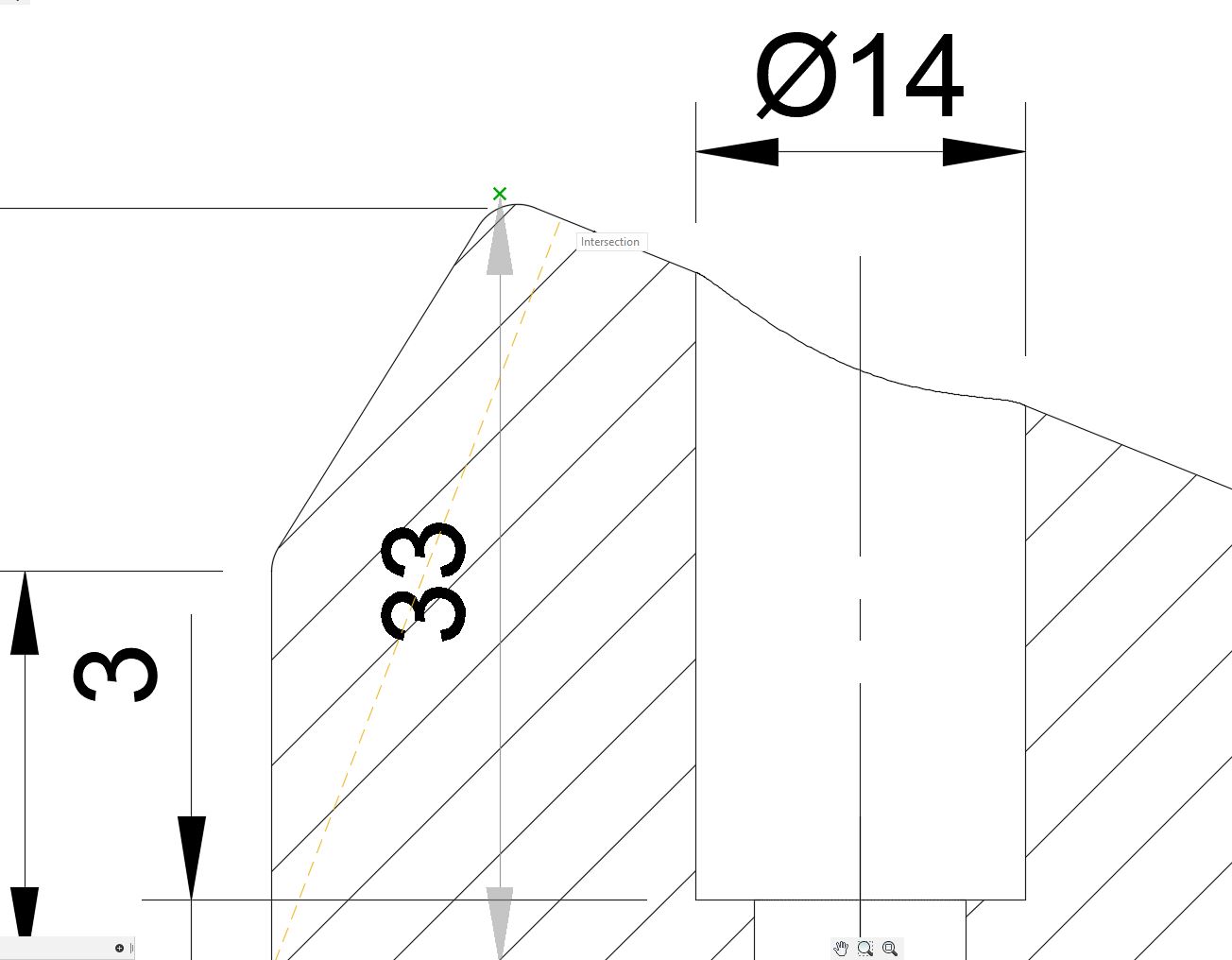

Zdravím potřebuju zákotovat model průsečíkem hran
umí to fusion? když dám kotu a pravým tak tam průsečík je, ale nejdou nijak vybrat viz obr

Odeslal: klimji88
Datum odeslání: 01.úno.2022 v 13:38
nejde
správná kóta v průsečících vždy objeví, ale když kliknu tak okamžitě zmizne
kóta 33 viz obrázek

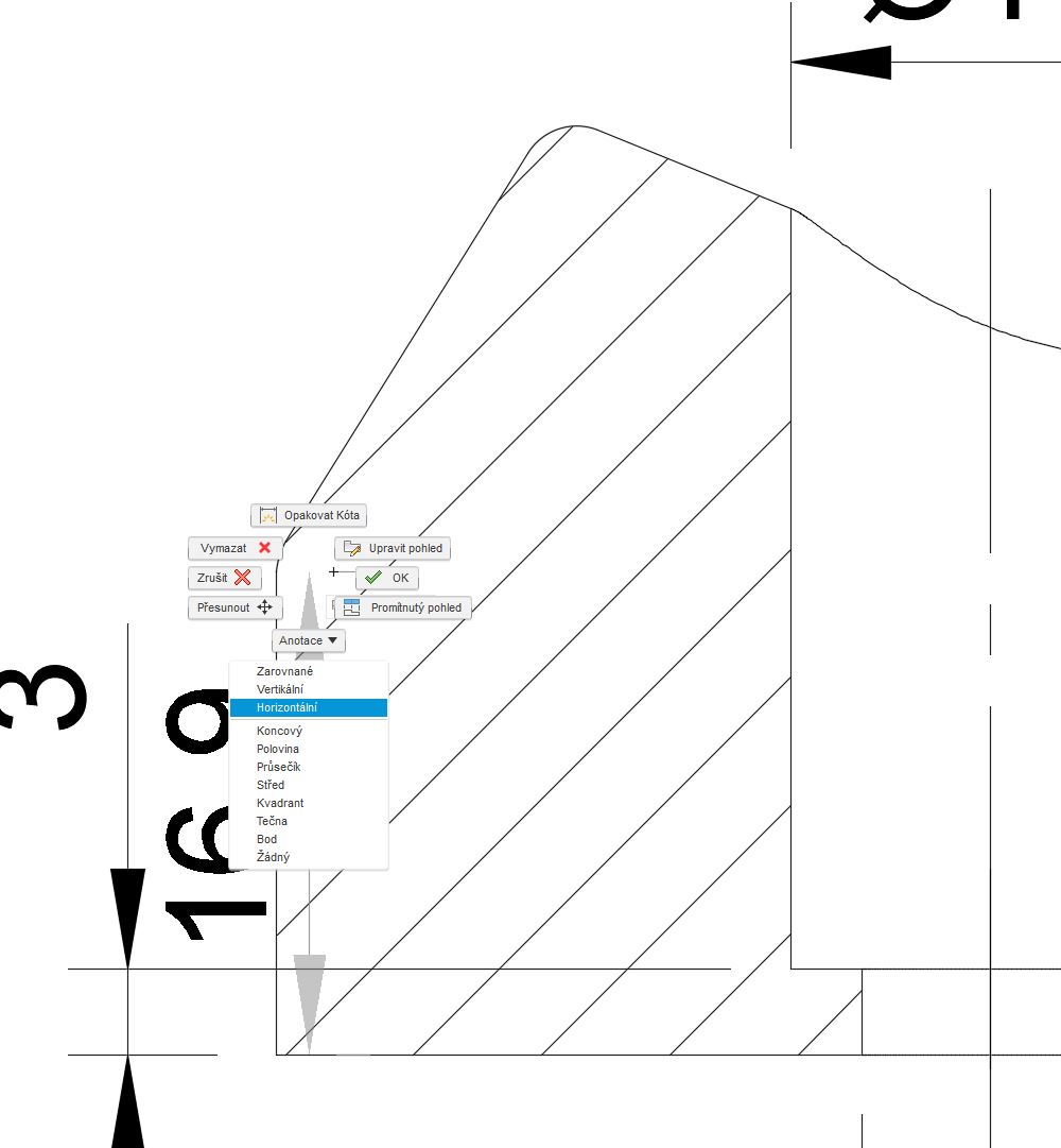

Dobrý den,
možná je to trochu matoucí, ale je potřeba nejdříve použít příkaz pro vytvoření průsečíku hran (viz obrázek, zrovna to mám po reinstalaci ještě bez češtiny), a teprve k tomuto průsečíku kótovat.

Odeslal: klimji88
Datum odeslání: 02.úno.2022 v 15:14
jj to je ono díky
