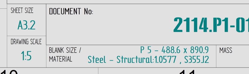

Dobrý den všem,
pokud chcete alespoň trochu zautomatizovat svoje procesy a nemyslet na to, jestli jste nezapomněli vypsat příslušná políčka v iVlastnostech, tak je fajn co nejvíce využít iLogic. Já třeba používám pravidlo, které automaticky zapíše rozvin plechu včetně jeho tloušťky do řádku Popis (Description).
Pro úplnou automatizaci je nutné do spouštěče událostí toto pravidlo umístit do řádku "Před uložením"
Odkaz na video: https://www.youtube.com/watch?v=bPKUjXDfB7Y" rel="nofollow - https://www.youtube.com/watch?v=bPKUjXDfB7Y
Pravidlo:
Dim odoc As PartDocument = ThisDoc.Document
InventorVb.DocumentUpdate()
oFlatExtentsWidth = Round(SheetMetal.FlatExtentsWidth, 0)
oFlatExtensLenght = Round(SheetMetal.FlatExtentsLength, 0)
odoc.PropertySets.Item("Design Tracking Properties").Item("Description").Value = _
"Plech" & Tloušťka & "-" & oFlatExtentsWidth & "x" & oFlatExtensLenght

Pěkné, ale proč vymýšlet vymyšlené.
Zde je to již dávno, a jako užitečná "free" apka.
http://apps.autodesk.com/INVNTOR/en/Detail/Index?id=1195234686693454563&appLang=en&os=Win64" rel="nofollow - http://apps.autodesk.com/INVNTOR/en/Detail/Index?id=1195234686693454563&appLang=en&os=Win64
Vytvořenou iVlastnost lze pak taktéž, jako jakoukoliv jinou iVlastnost umístit kamkoliv.
Nasměrování je ale pěkné.

To máte pravdu. Ale X-Tools nepoužívá každý a hlavně já jsem potřeboval nastavit "Popis" do určitého tvaru, což je např. Plech 1-100x100, protože takto se to v Eltodu zapisuje. A Nastavení X-Tools je natvrdo a nedá se to nějak uživatelsky nastavit. A nikomu to nenutím. Každý ať se rozhodne, co mu vyhovuje nejvíce.
