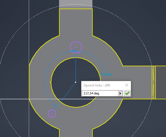

Dobrý den,
potřebuji okótovat v náčrtu úhel, který je větší jak 180 stupňů. (jedná se o středy otvorů na roztečné kružnici)
Jak to prosím udělat?
PS. s parametrem toho úhlu nadále pracuji ve vzorci jiné kóty, tak to potřebuji co nejjednodušeji. Někdy díky i-prvku ten rozměr úhlu je i menší jak 180 stupňů, tak mít to složené z více úhlových kót by bylo nešikovné a kollizní.
Děkuji

Pokud to nejde jinak, můžete tu náčrtovou kótu vytvořit v nějaké mezipoloze, kdy geometrie svírá úhel <180° a poté teprve geometrii přesunout do cílové polohy. Kóta úhlu pak může mířit k původní mezipoloze, ale její hodnota (pro účely parametrů) bude správná, >180°.
