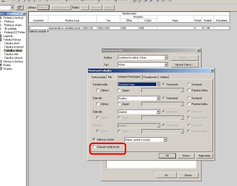

Narazil jsem na jednu drobnost. Potřebuju ve výkazu nasčítat okna v jednotlivých podlažích. Jak to udělat?

Velmi prostě přes standardní tabulky oken a filtry/seskupení. Např. kliknete na tabulku oken pravým tlačítkem => Vlastnosti => Seřazení/Seskupení a zde si filtrujete co potřebujete. To co nejspíše chcete Vy, je zaškrtávací okénko na obrázku (Zobrazit každý prvek).

Děkuju, to je ono. Já věděl že to Revit dokáže.
