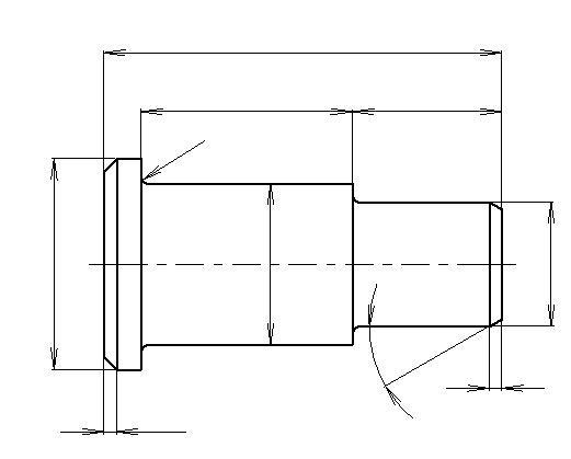

Nemá prosím někdo povědomost, jak jednoduše a především hromadně vytvořit (upravit) kóty ve výkresu Inventoru IDW na "slepé"? Viz obrázek...

Nastavit barvu textu na bílou? Smile
Odeslal: martin.hendrych
Datum odeslání: 05.dub.2022 v 08:07
Děkuji, super... Smile

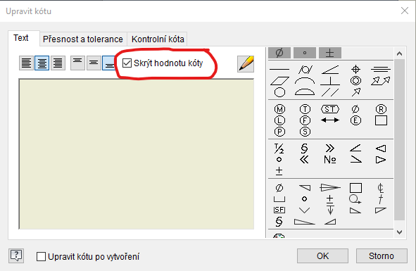

Vybrat na kótě možnost " Upravit ", zatrhnout Skrýt hodnotu kóty a místo textu nechat jeden prázdný řádek. Jinak se místo hodnoty kóty objeví řetězec <TEXT>.
Potom lze pomocí možnosti " Kopírovat vlastnosti " přenést na ostatní kóty.
Datum odeslání: 06.dub.2022 v 06:47
Ano, děkuji...
tento způsob používám...Smile
