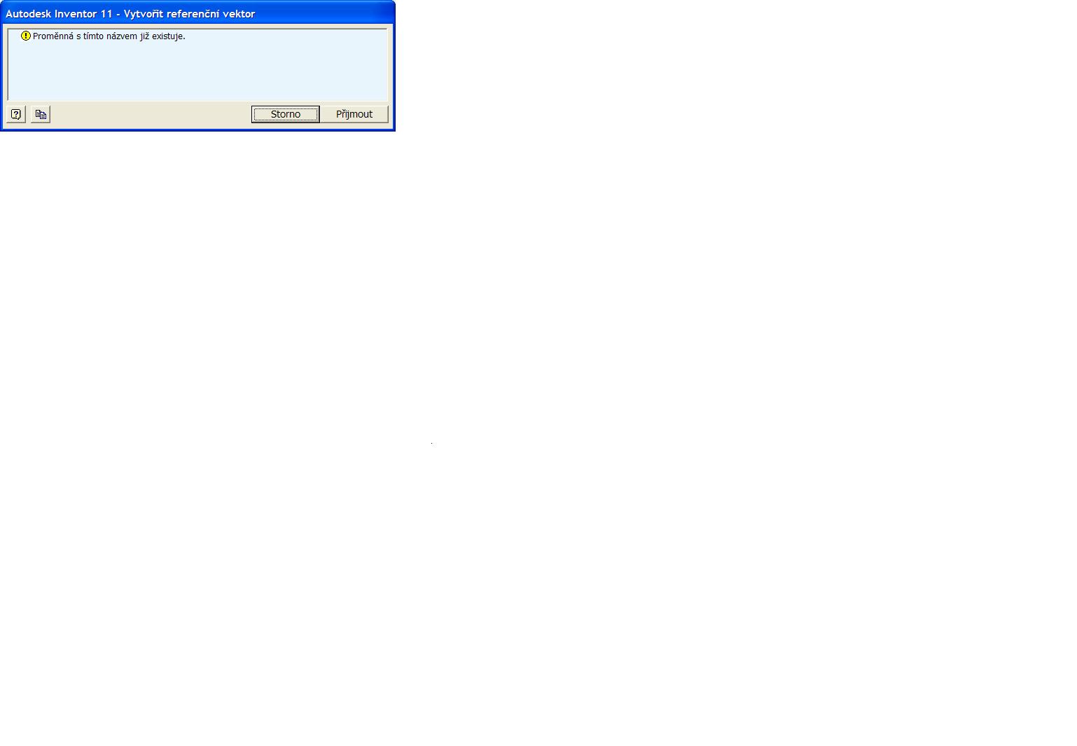

Nemohl by mi někdo poradit. Mám v excelu vytvořenou tabulku a chci ji připojit k souboru *.ipt. Po chvilce vyskočí tato hláška, které absolutně nerozumím. Co to má být nebo v čem je chyba. U jiného souboru se tabulka načte, ale v tomto případě to dělá tohle.
Když tak dík za případné reakce.

No ale co jako vám vyskočí????

Aha už to vidím, zřejmě kolize v názvech proměnných....

No, ale tu tabulku jsem použil u předchozího *.ipt a jen jsem nějaké parametry vymazal a žádné nepřidával , tam se tabulka načte bez problémů. A vytvořil jsem taky nový projekt a ten je aktivní né ten předchozí.

A ta tabulka má stejné jméno souboru?

Ne má jiný název.

Tak je pravda, že problém byl v těch parametrech (teda můj). Mám jich skoro 400 tak jsem je pomalu prošel a jeden tam byl dvakrát se stejným názvem. No ale taky by mohl Inventor upozornit nějak co se mu nezdá. Vím, že u funkce fx se parametry vysvěcují žlutě, ale v tomto případě nic. Před třemi týdny jsem přešel z 10 na 11 a 10 to vůbec nevadilo. Tak snad se dostanu zase o kousek dál.

No vídíte... Alespoň další námět na vylepšení Inventoru...
