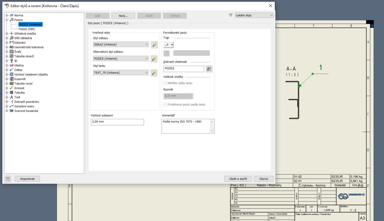

Dobrý den všem,
nevím si rady s nastavením odsazení textu na pozici.
Je tam nastavená příliš velké mezera mezi odkazovou čárou a textem, ale standardně se dělají mezery menší. U kót to jde bez problémů ale u pozic ne.
Máte s tím nějaké zkušenosti?
Díky

Hezký den,
myslím, že jediné co ovlivňuje mezeru, je velikost písma. Udělat si vlastní značku, aby byl text a šipka tam kde chci, se mi dosud nepodařilo.
Karel
