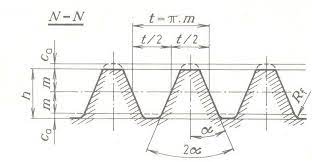

Dobrý den,
ozubený hřeben má boky přímkové, takže se modeluje pomocí vysunutí. Rozměry vychází z modulu ozubení.
Lubomír Polesný

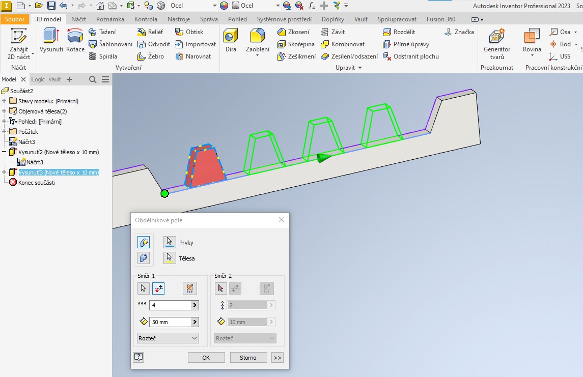

Odeslal: Jan Videcký
Datum odeslání: 15.zář.2022 v 13:42
Ještě doplním kolegu.
Generátor není.
Je skutečně potřeba namodelovat.
Hřeben bych změřil šuplerou - jeden zub, ... rozteč dvou , ... tří a zhodnotil přesnost.
Pridavam obr. namodelovani
Prvni zub - vysunutí
další zuby - obdelníkové pole
viz obr.
