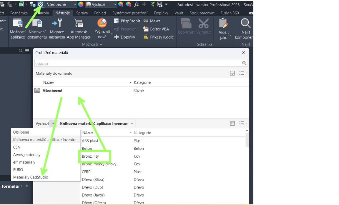

Možná se ptám na banalitu, ale nikde to nemohu najít. Dá se nějak editovat knihovna materiálů adsklib? Myslím tak, že bude někde dostupná a univerzálně použitelná, ne jen ve vytvářeném souboru. Jde o knihovnu, kterou někdo vytvořil, samozřejmě ne o výchozí knihovnu materiálů Autodesk nebo Inventor. Rád bych doplnil ekvivalentní normy k nadefinovaným materiálům. Šel by vytvořit např. soubor s nadefinovanými materiály (jako šablona, něco takového je dostupné i na helpdesku), ale to se mi nezdá ideální. Děkuji.

Knihovna materiálů lze editovat a vytvářet v Prohlížeči materiálů.

Ano, ale to se týká jen aktuálního souboru řešené komponenty, ne - ? Mně jde o to, aby ta knihovna byla někde uložena mimo a uživatelé si ji mohli stáhnout. Vytvořit se dá, ale mně jde o to, zda jde potom editovat nikoli jen u konkrétní komponenty.

Knihovnu si vytvořte (kopií z originálu), v projektu si povolte čtení/zápis. Vytvořené materiály ukládané do této knihovny budou pro všechny ostatní (musí ji mít také nastavenou v projektu). Pokud již máte nějaké materiály vytvořeny (v dokumentech), tak je můžete dodatečně uložit do knihovny.
