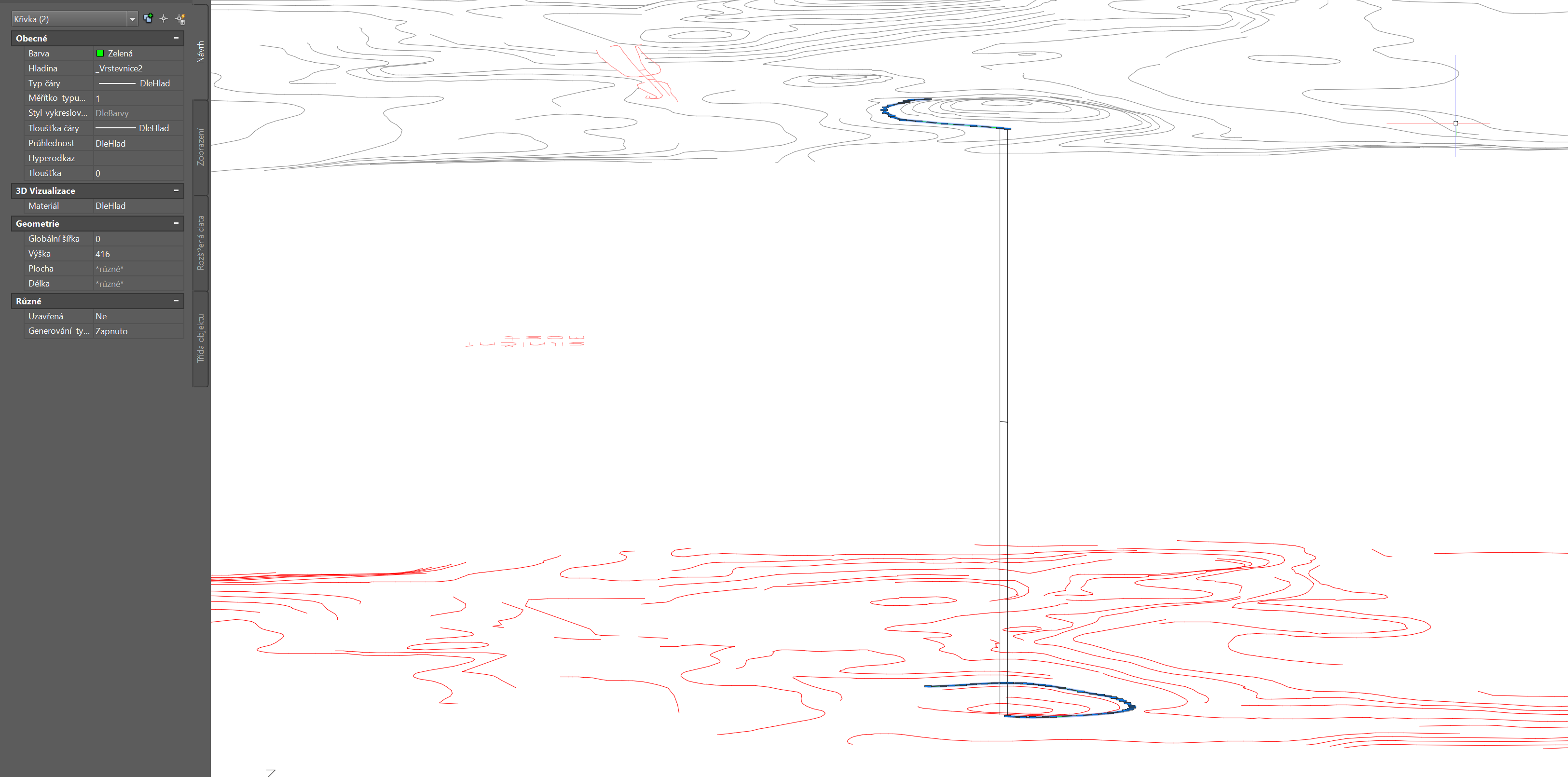

Dobrý den všem,
dostala jsem podklad pro 3D modelovaní rovnou v DWG a zjistila jsem, ze vrstevnice jsou správně zadané polohové ale výškopisné mají problém. Sami o sobe vrstevnice mají zadanou výšku správnou ... ale myslím si že červené cary jsou v jinem souřadnicovém systému, jelikož mají stejnou výšku (se stejným znaménkem, ale jsou rozmístěné zrcadlové) (viz foto). Mate někdo s tím zkušenost, jestli dá se to nějak napravit rovnou ve výkresu nebo musím hrát s textovým souborem a pak nahrávat do CAD (soubor nemam k dispozice)?
Dekuji Všem!

To je zvláštní, není to načtené do nějakého obráceného uživatelského souř.systému (USS)? Asi nejrychlejší vrácení do normálu bude ZRCADLI3D (pokud je to opravdu jen ozrcadlené).

ZRCADLI3D a pak následní POSUN zpátky do výšky fakt pomohlo!
Po zrcadlení výška hned se vrátila do minusu. Zvláštní je taky ze v prostoru MicroStation při klasickém otvíraní výkresu výšky ukazuji rovnou správně ale se zrcadlovou hodnotou pod nulou.
Každopádně moc dekují!
