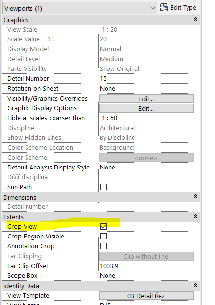

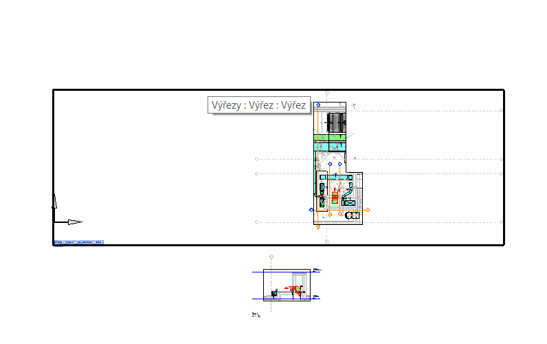

Dobrý den, udělal jsem si pomocí Detail-nárčt v půdoryse výřez(detail). Když si tento detail hodím do výkresového prostoru tak se mi stále zobrazuje "výřez" celého půdorysu. Jak docílím toho, aby tento "výřez" byl pouze kolem reálného výřezu detailu a popiska výřezu pod detailem ? Děkuji.

DD,
klikněte na výřez na papíře, a ve vlastnostech zaškrtněte "ořezat pohled (Crop View)
JASponza

Odeslal: JKA
Datum odeslání: 29.lis.2022 v 15:31

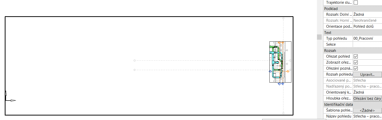

Děkuji za odpověď, ale nefunguje to. Potřebuji si prostě ten černý rámeček výřezu zmenšit na velikost detailu. Ideálně bych chtěl posunout i osnovy k detailu, ale stavba je připojený .rvt. tak nevím jak na to.
Odeslal: sonicer
Datum odeslání: 30.lis.2022 v 23:14
Vypněte si v zobrazení(klávesová zkratka VG) kategorii modelů - pozemek a v kategorii poznámek - osnovy a ořezová část bude obtékat dle toho co máte ořezané.

Odeslal: JKA
Datum odeslání: 01.pro.2022 v 08:09
Děkuji, příště vyzkouším.
Pomohlo mi přepsání viditelnosti ->připojené soubory apl. Revit -> nastavení zobrazení -> podle hostitelského pohledu.
