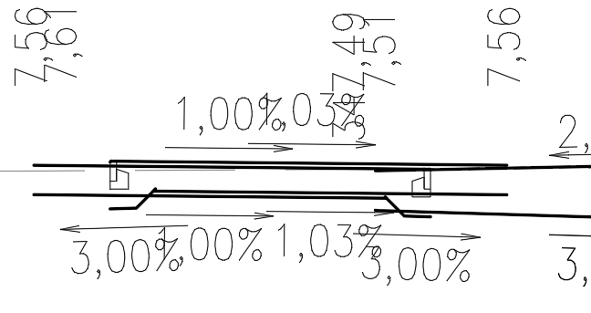

Dobrý den,
mám v souboru umístěny 3 návrhové linie tvořící. Z krajních linií je vytvořen koridor se stejným typem podsestavy a obě jsou zacílovány na prostřední návrhovou linii směrově i výškově tak, aby se na této "spojily" a vytvořily jeden celek. Potíž je v tom, že v příčném řezu se mi jeden z těch koridorů zobrazí tak, jako by linii měl někde mezi těmi zbylými a zacíluje maximálně tak výšku. Nevíte někdo, co s tím?
