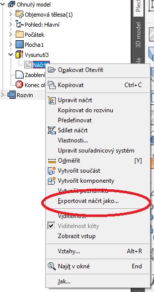

Jde to nejak udelat? Mam inventor 2019.

Vypadá to, že lze. Vybrat náčrt, potom vyvolat nabídku pravým tlačítkem a zvolit "exportovat náčrt jako..."
Také stále používám verzi 2019.

Dik moc, ono je tam tolik veci celkem nelogicky usporadanych ze je pak problem neco najit.
