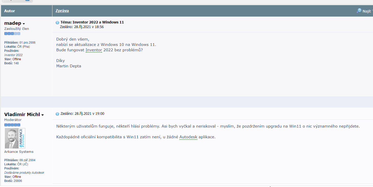

Zdravím a mám dotaz na uživatele.
Vyskakuje aktualizace W11, ale již dříve jsem od pana Michla četl příspěvek, že W11 je pro produkty Autodesk nekompatibilní ......
Díky za poznatky

neříkám, že to byla všeobecná informace, ale v souvislosti s W11 to byla poslední co jsem dohledal.
Proto můj dotaz Wink

Ano, je to tak. Před tím rokem (když byly jen verze 2022) jsme doporučovali neupgradovat na Win11, protože tehdejší verze nebyly kompatibilní. Nové verze Autodesk 2023 už kompatibilní jsou a Autodesk mezitím doplnil Win11-kompatibilitu (formou updatů) i do několika málo starších produktů řady 2022 popř. starších - konkrétně AutoCADu a Revitu. Inventor tedy až od verze 2023.
