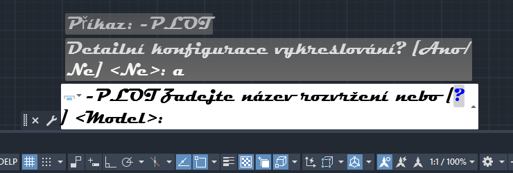

Pro fajnšmekry je možné nastavit třeba takovéto divočiny:

Odeslal: IPíša
Datum odeslání: 11.led.2023 v 11:31
Jak tam dostanete nějaké okrasné písmo? U mně to nabízí jen technická písma.
Odeslal: Vladimír Michl
Datum odeslání: 11.led.2023 v 11:41
To nejde nastavit z dialogu Možnosti, ale musíte na to jít pomocí proměnných - viz např.
https://www.cadforum.cz/cz/qaID.asp?tip=3126 - https://www.cadforum.cz/cz/qaID.asp?tip=3126
