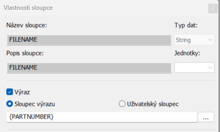

Zdravím, chtěl bych vás poprosit o radu.
Mám tento problém. Vložím díl z obsahového centra a uložím ho pod názvem "Příčka", ale díl si nese název "DIN EN 10219-2 - 25 x 25 x 2  - 500". V razítku mám definovanou vlastnost <číslo součásti>, která tímto nefunguje tak, jak by měla. Pokud číslo součásti změním ručně v ivlastnosti/projekt/číslo součásti, tak se vše propíše jak má..  Jde tento problém nějak vyřešit? Děkuji

Potřeboval bych, aby se "PART NUMBER" u dílů z obsahového centra přepisoval na "FILE NAME".

Musíte si to nastavit v Tabulce rodiny. Ve vlastnosti sloupce FILENAME dáte PARTNUMBER.
