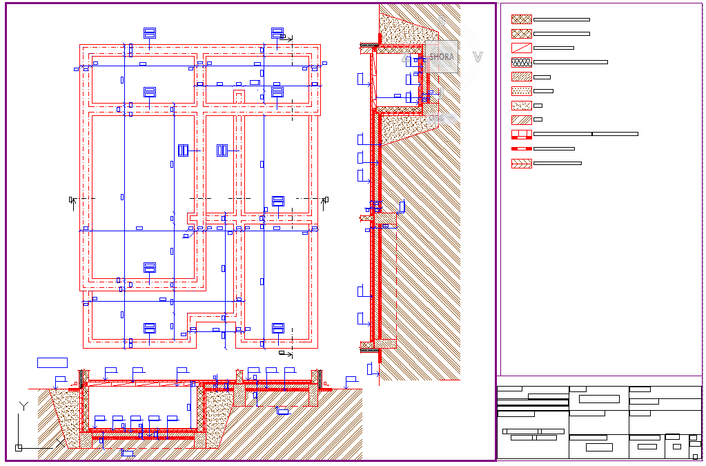

Zdravím, Autocad 2023, pri písaní textu mi znaky nezobrazuje ale text vytvorí len je neviditelný. To isté sa deje aj prí kótovaní, je tam hodnota ale ju nevidno. Farba hladín je čierna a modrá. Kde môže byť problém

QTEXTMODE - viz  https://www.cadforum.cz/cz/qaID.asp?tip=6253 - https://www.cadforum.cz/cz/qaID.asp?tip=6253

Vrelé dík.Fajd
