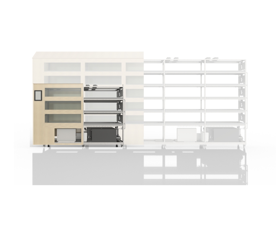

Zdravím,
rád bych se zeptal jestli by mi někdo poradil s mím problémem. Snažím se renderovat dvě sesaty dohromady, přitom jednu sestavu potřebuju mít průhlednou a druhou ne. Průhlednost pro oběkt nastavit umím, ale jakmi začnu renderovat tak to tu průhlednost neřeší.
Děkuji za jakouklovi radu

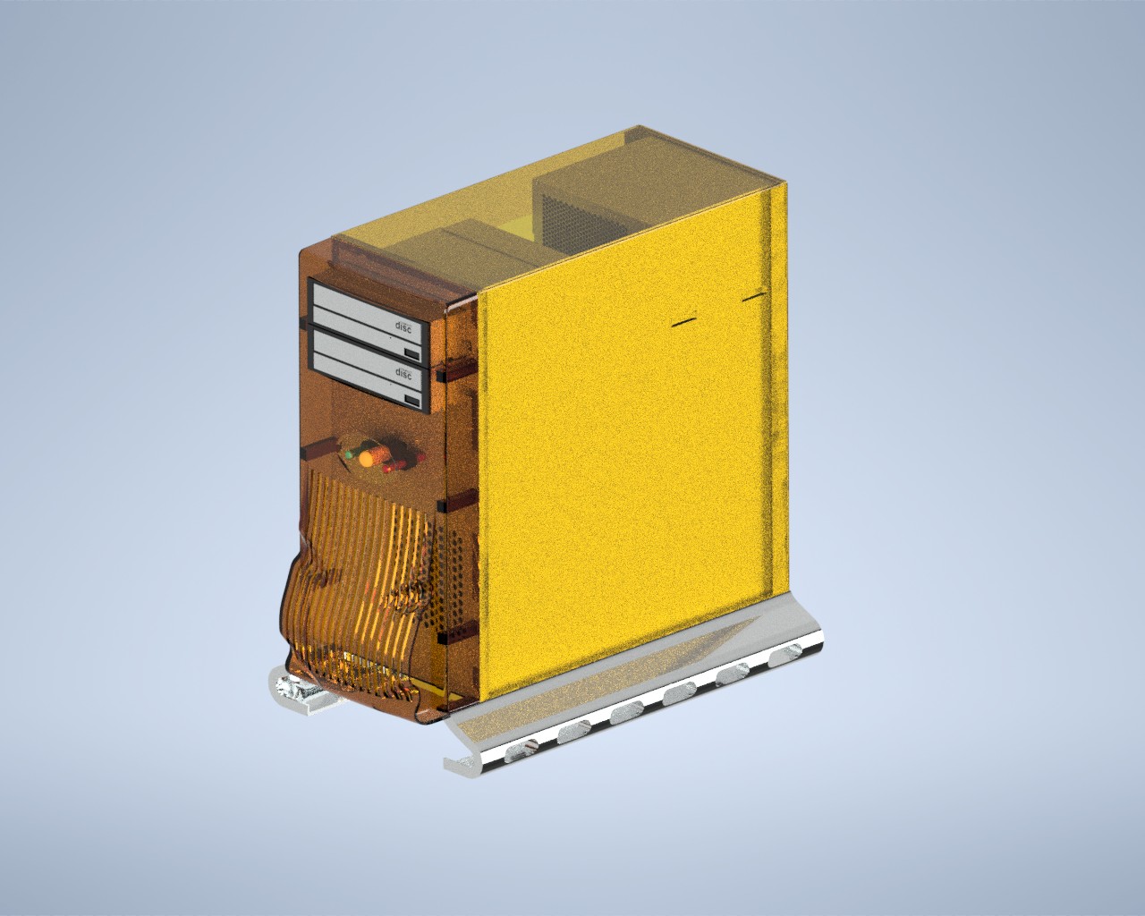

Odeslal: Vladimír Michl
Datum odeslání: 20.úno.2023 v 18:27
Příklad sestavy, část podsestavy průhledná (kryt, vzhled Čirá - jantarová), výchozí nastavení renderu.

Odeslal: Zmeskal
Datum odeslání: 20.úno.2023 v 20:21
Toto je požadavek, akorát je složen ze dvou renderu. A tudíž to je ve špatný kvalitě. Proto po mě byl vznesen požadavek udělat render v tomto stylu.
Datum odeslání: 20.úno.2023 v 21:42
A přiřazení poloprůhledného vzhledu pro ty světlejší objekty nepomůže? Nebo jsou to stejné podsestavy.
Vladimír Michl (moderátor)
https://www.linkedin.com/in/vmichl/ - LinkedIn , Autodesk Expert Elite
Odeslal: Zmeskal
Datum odeslání: 20.úno.2023 v 22:17
To jsem nezkoušel, zkusím. Jsou to dvě sestavy v jedné.
No nějak na to mrknu a pokusím se to vypátrat, a vymyslet. Každopádně děkuji.
