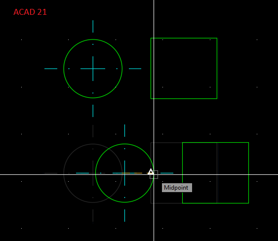

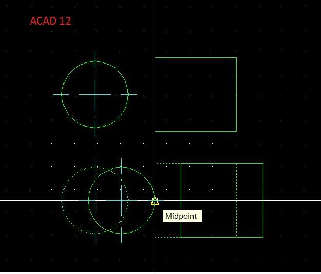

Ešte tu pátram po nastavení toho výberu.
Prikladám tu dva obrázky.
Jeden je z Autocad 12 a druhý z Autocad 21.
Dva objekty- kružnicu a 4-hran presúvam (stretch ).
V acad12 je stará poloha viditelná ako čiarkovaná čiara.
V acad 21 je to takmer neviditelné šedé. Však to je problém sa trafit.
Neni možno to prestavit na iný efekt ?
Odeslal: Petr75
Datum odeslání: 14.dub.2023 v 08:49
Po nastavení, jak to vrátit zpět jsem již pátral před několika lety. Bohužel bez výsledně.
Pokud můžete, tak používejte posouvání entit pomocí uzlů. Vybrat entity, vybrat jeden uzel, zmáčknout mezerník a posouvat. Barvy původních objektů se nezmění. Pro otáčení zmáčknout mezerník 2x.
Pokud tato možnost není možná, tak buď si před posunem udělat pomocnou čáru nebo si dočasně změnit barvu papíru na bílou, tam je ta šedá ještě slušně vidět.
Odeslal: splonk
Datum odeslání: 14.dub.2023 v 10:28
Původně odeslal(a) Lufttechnik Lufttechnik napsal(a):
Možná v nastavení grafické karty... vypnout vyhlazování.. apod. ... asi nějaká změna bude ale zbytek kresby/zobrazení se Vám zhorší... hodně to záleží na typu GPU tudíž těžko říct přesně... (horší PC by to co chcete, řekl bych, uměl líp než nabušená mašina... )
... a nebo... :-) ...  zkuste... při kopírování je ten odstín světlejší než při posouvání... :-)

Odeslal: Lufttechnik
Datum odeslání: 14.dub.2023 v 12:39
No , je to hrozné.   Momentálne sa rozhodujeme , či nepresedláme na autocad LT , pretože v autocade aj tak používame len 2-d a plný autocad sme držali len kvoli Autolispu. Na a ak v LT už funguje lisp , tak finančne to vypadá , že Autocad nepotrebujeme ak je LT za tretinu. Ale ak to bude i tam takto zprasené , tak to už snad zkusím i nejaký Bricscad či co je to. Uf .
Skúšal som nastavenie monitora. Pri zmene parametra Gama je to trocha vditelnejšie , ale neni to ok.
Odeslal: Petr75
Datum odeslání: 14.dub.2023 v 14:04
Tak jsem si našel jednoduchý Lisp program, který jedním příkazem změní pozadí na bílé a druhým spuštěním na černé. Takže toto může v některých případech docela pomoci.
Datum odeslání: 14.dub.2023 v 15:35
Takže budeme zachranovat nedokonalost vývojarov v Autodesk-u : - )
Skusim to , už ked to máme , ale vopred vidím jeden háček – že ten kdo používa tmavú obrazovku , používa barvy , ktoré na bilem podklade nebudú konfortné - žltá 3 , svetlomodra 4 , svetlozelena 5.
A pri každém príkaze Stretch prepinat barvu ! No ,ale aspoň sa cosi deje.
Dik.

Odeslal: Vladimír Michl
Datum odeslání: 15.dub.2023 v 12:37
Jemné doladění barvy pozadí (tmavší nebo barevné) je asi jediná rozumná cesta. Nemožnost nastavení barvy pro skryté objekty v náhledu je určitě chyba a opomenutí, protože jinak jde nastavovat uživatelské barvy pro každou blbůstku, které je podstatně méně důležitá.
