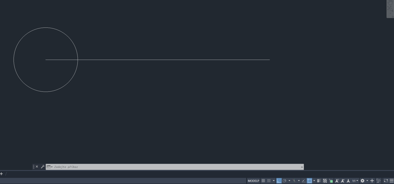

Ahoj,

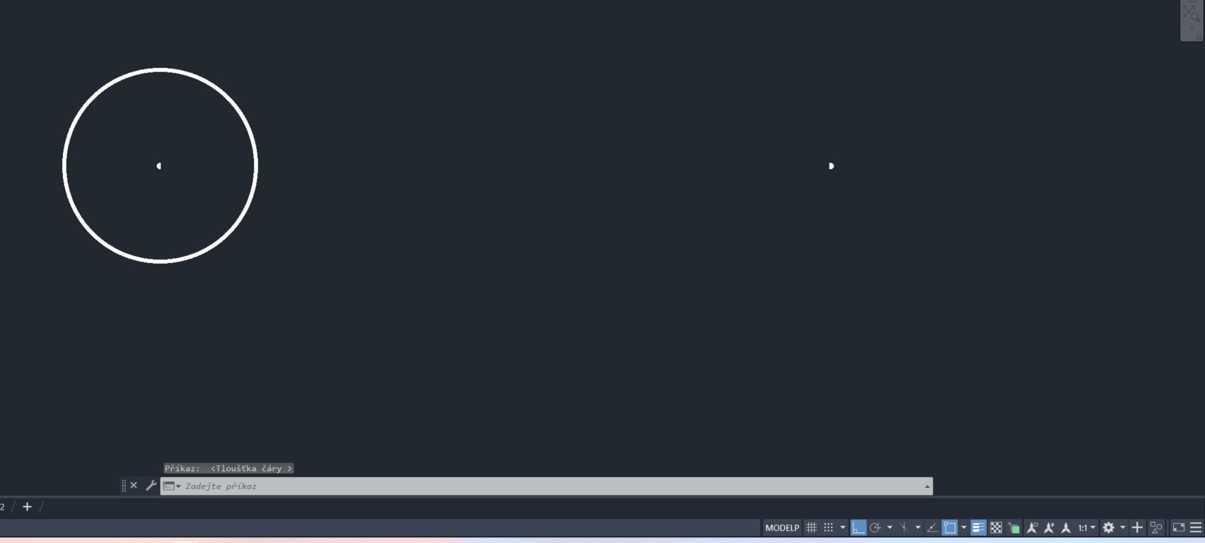

když kreslím křivku, přímku, tak při aktivním zobrazení tloušťky čar se mi od velikosti 0,3mm a více nezobrazí daná čára, přímka, křivka. Pouze počáteční a koncový bod.
Nevíte někdo co s tím?
Díky.
Odpovědi:
Odeslal: Vladimír Michl
Datum odeslání: 21.bře.2023 v 19:11
To vypadá na problém grafiky - zkuste vypnout grafickou akceleraci v AutoCADu.
