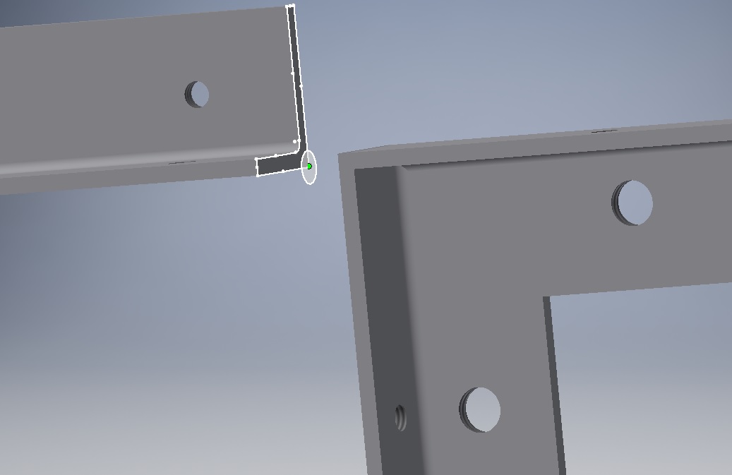

S Inventorem se spíše učím a tak se omlouvám, za možná trivilní dotaz.
Mám svařenec vzniký svařením 4ks jeklů L na obr vidime dva "svařené" pod uhlem 45.
Ted bych k nim rád přivařil třetí kolmo na zakladní dva , vlstně z 12 jeklu vznkne kvádr. Nohužel se mi nedařří vytvoři vaznu aby kolny jekl sprvně seděl na rohu .
Vlastně na poprve se mi to podařilo ,ale už se mi to pak nepodařiolo zopakovat at dělám co dělám
Poradíte?

Dobrý den,
V pořádku, váš dotaz a mnoho dalších bychom mohli probrat v konzultaci nebo v rámci základního školení? Máte o to zájem?
Zde ve vašem dotazu by měli stačit pouze vazby stejného směru a vyrovnat jekl s ostaními.

Dobrý den,
nepoužíval bych funkci spoj, ale klasický vazby.
