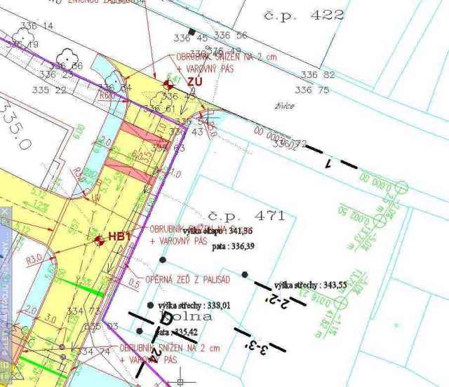

 Jak docílit aby se v situaci vyznačily skloníky - umí to vůbec Civil 3d 2007 ?
děkuji za pomoc Habrnál

Odeslal: Kamil Hronovský
Datum odeslání: 13.lis.2006 v 10:09
Skloníky v situaci - vyjadřují sklonové poměry z podélného profilu (tj. sklon a délku příslušného sklonu + poloměr zakružovacího oblouku a staničení) - viz přiložený obrázek.
Odeslal: Vladimír Michl
Datum odeslání: 13.lis.2006 v 10:55
Aha, sklonovníky. V podélném profilu to lze, na trase ne - šlo by to ale doprogramovat.

Pokud si čtu správně, tak mám možnosti si pro zobrazení trasy vybrat i styl, který v sobě obsahuje i výškové řešení. Jde o "Civil_metric_by layer CZ.dwt" a při kreslení trasy je k dispozici "Hektometry & Hlavní body & Vedlejší staničení (řezy) & Výškové řešení - ČSN"  N ezkoušel jsem to, ale chápu to tak, že by se do situace měly promítat sklonovníky výškového řešení.
