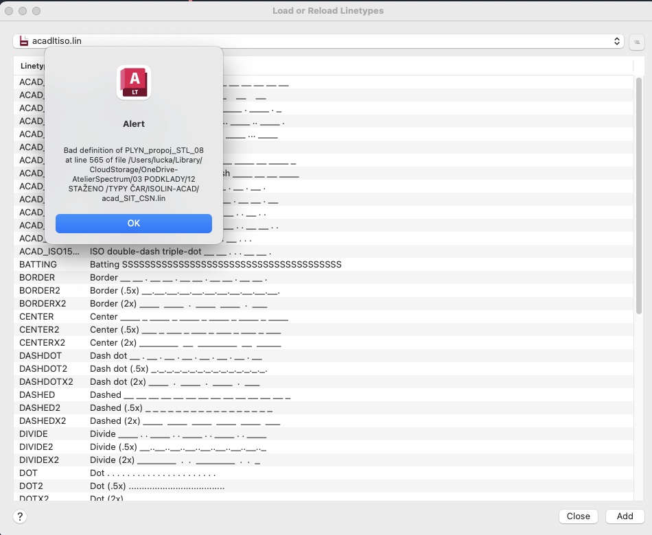

Dobrý den, nedaří se mi načíst jakékoliv typy čar. Umístění souboru mi to najde, ale při načítání se buď čáry nezobrazují správně (čárkovaná čára s textem) nebo to háže chybu - viz foto. Nevíte někdo, co s tím? Děkuji. LM

To vypadá, že vám chybí soubory tvarů (SHX) odkazované v definicích čar. Cesta k souboru je trochu "divoká", možná nejprve zkuste .LIN i .SHX umístit i načítat z nějaké běžnější složky.
