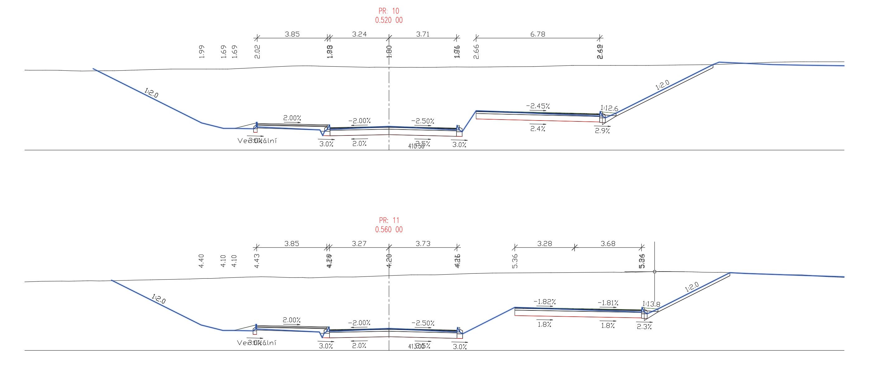

Dobrý den,
momentálně dělám na modelovaní trasy (souběžné vědění TT a silnice). Celý koridor mám namodelovaný jako celek (moc zkušenosti s tím zatím nemám tak že chyba začátečníka)... potřebovala bych rozložit na dva samostatné koridory: TT a silnice. Je nějaká vychytávka jak by to šlo jednodušší udělat nebo mám namodelovat jedno z toho znova?
Další na co bych chtěla zeptat: při vytvoření povrhu pro vypočítaní kubatur nemůžu trefit na správnou spojnice v nastavení aby mimo 'hranice konstrikce' povrh se táhnul přesně po terénu. Je to pěkně vidět v příloze (vyznačeny povrh je kubatura)... někdo muže poradit jak na to?
Děkuji a hezké projektovaní)

Dobrý den,
namodelované jako celek znamená, že to máte vše řešené z jedné základny (jedna osa + profil) nebo to máte rozdělené na dvě základny? Musel bych asi vidět větší souvislosti celého projektu, ale obecně se dá říct, že při takovýchto soubězích dvou komunikací nebo jiných liniových staveb není nutné hned dělat více koridorů Záleží však vždy na dalších věcech jako je třeba potřeba cílování např. na povrch druhé komunikace z komunikace první, v takových případech je nutné volit variantu dvou koridorů.
Ohledně druhého dotazu. Vy chcete, aby ten povrch pro kubatury byl i mimo rozsah koridoru?
