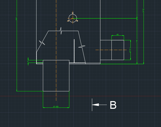

Dobrý den, existuje nějaké možnost jak v AutoCADu vytvořit to co je na obrázku níže ?
Jde mi o ten výřez, který je definovaný 3mi přerušeními - jako blesky.
V AutoCAD Mechanical je nějakáknihovna, ale tam je to jen pro hřídele.
V normálním AutoCADu si to asi budu must udělat sám co ?
j.

Myslíte výsledek výřezu (tedy výřez v autocadovém slova smyslu) nebo ten symbol výřezu?
AutoCADový výřez může mít libovolný tvar - stačí nakreslit uzavřenou křivku a vytvořit z ní obrys výřezu.
Pokud myslíte ten symbol, pak jej buď vzít z Mechanicalu (licence je součástí AutoCADu) nebo v sekci Bloků je na to dynamický blok:
https://www.cadforum.cz/catalog/block.asp?blk=440 - CAD Fórum - Blok: Breakline (Výkresové prvky) (cadforum.cz)

Jo tak BreakLine se to menuje. uploads/79079/Breakline.dwg" rel="nofollow - uploads/79079/Breakline.dwg
