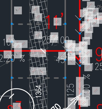

Dostal jsem výkres DWG, kde se objevují takovéhle nálepky. Jak se toho zbavit?

To jsou indikátory vazeb. Záleží jestli se chcete zbavit jen oněch indikátorů nebo přímo i těch vazeb. Buď tedy [CMD]PANELVAZEB[/CMD] Skrýt vše nebo [CMD]ODSTRVAZBU[/CMD] Vše.

Děkuji, to bylo ono.
