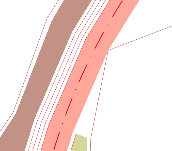

Dobrý den,
špatně se mi vykresluje koridor - vykreslují se lomené čáry místo křivek (oblouků) podle osy.
Nevíte prosím, kde by mohl být problém?
Děkuji.

Dobrý den, nastavte v koridoru jemnější frekvenci. Především podél oblouků a přechodnic. Příkaz najdete v kontextové kartě koridoru.

MOC VÁM DĚKUJI.Thumbs Up
