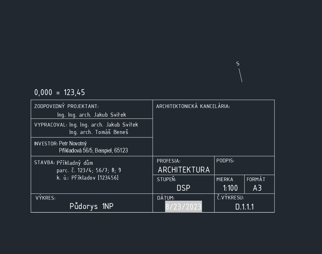

mám problém s blokem razítka, který jsem vytvořil s atributy. Vše jsem normálně nakreslil a vytvořil, blok vložím do modelového prostoru a vypadá tak, jak má.

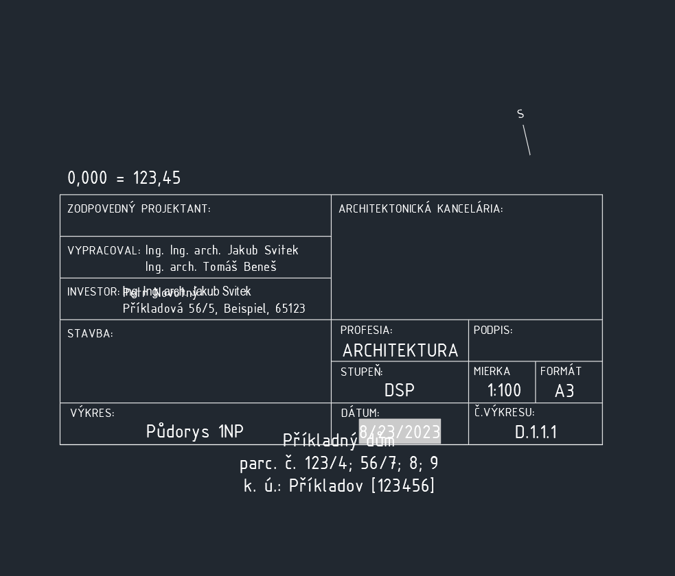

Jakmile ale blok znovu otevřu a zavřu, tak se z ničeho nic ve vložených blocích změní poloha některých textů atributů.
Můžete mi prosím poradit, kde je problém?
Razítko před pokažením

Ten blok je trochu divný - jednak obsahuje několik atributů stejného jména (při editaci atributů - double-click - se zobrazí červeně) a jednak to vypadá, že je zbytečně dynamický, s jedním stavem viditelnosti (a žádnou další dynamickou akcí). V dynamických blocích by pozicované atributy měly mít uzamčenou polohu.
Pokud s tím razítkem nemáte nějaké další ambice, vytvořte jej jako standardní blok (jen grafika + atributy, žádné uživatelské akce).
