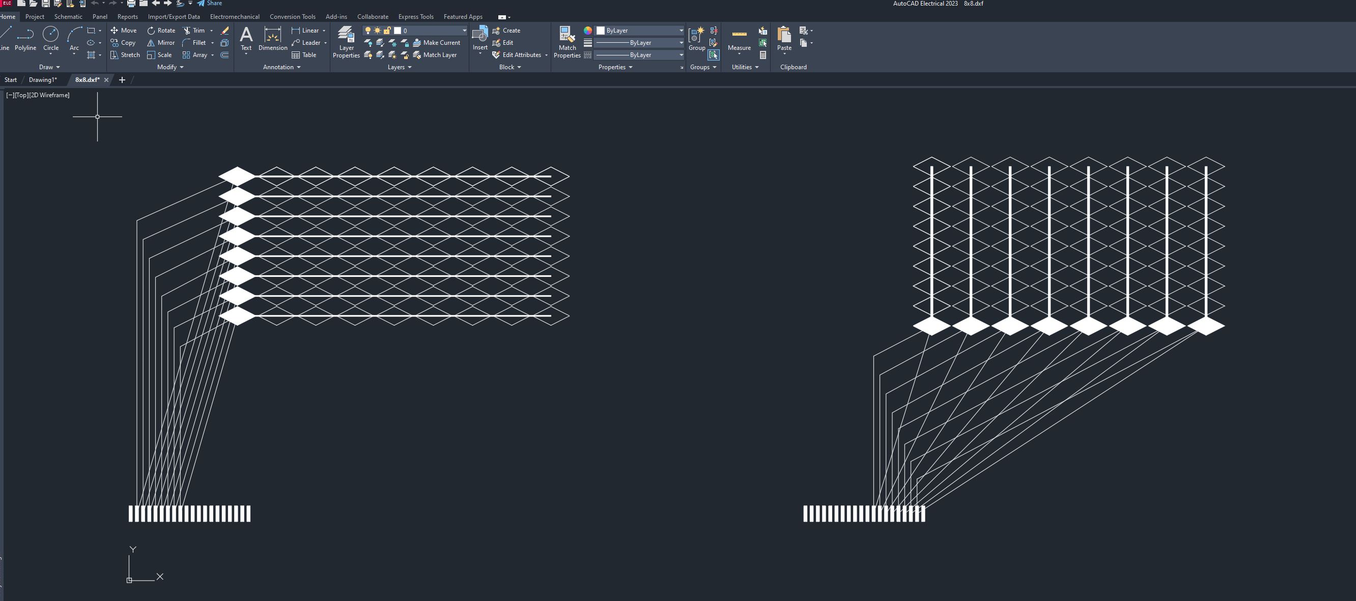

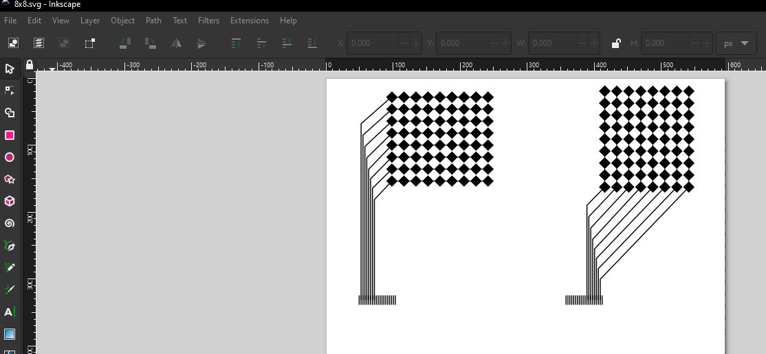

Odeslal: peter_cz
Datum odeslání: 30.srp.2023 v 16:56
Originální předloha
a po konverzi přes "on-line"
Vyzkouším Inkscape ...
Odeslal: Vladimír Michl
Datum odeslání: 30.srp.2023 v 18:33
Těch online nástrojů je celá řada, spolehlivost asi bude různá. Ten Inkscape, Corel nebo podobný nástroj by měl být jistější.
