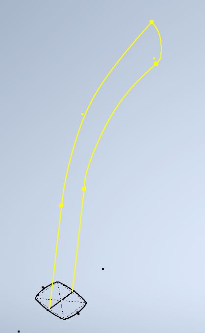

Dobrý den,
poradíte prosím jak vymodelovat model dle nákresu?
Děkuji

Použijte například tažení s řídící geometrií (viz obrázek):
